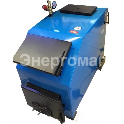

    Друзі .Є котел дг 28 вогник .
    Класичний , глибина топки 50 см , обєм топки 100 літрів.
    Хочу переробити малою кровю його на котел нижнього горіння . встановивши стальний лист по ширині топки ,залишивши щілину в нижній частині , все на малюнку .
    Буде контроллер з PID , турбіна і датчик температури газів в комині.
    Що скажете ? сама їдея гут ? просто не бачу альтернативу в ціні 9.9 кГрн

    Хочеться чистого горіння по низу , щоб не через товщу деревини , щоби не засирало топку смолами .
    По ТА , в мене велика площа , чавун , літрів 300 води в системі і добре утеплена хата .
    Дякую вам .
    А принцип по малюнку як ?
