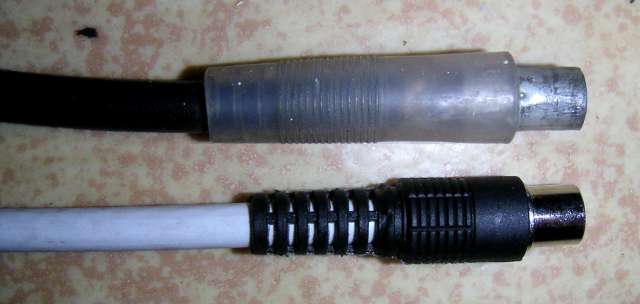

    Просто розетка такого плана, что только штекер от магнитофона и зарядки влезает.
    От пылесоса или от утюга не влезет.
    При отключённой антенне и включённом телевизоре лампочка горит

    Розетка

  7. WalterCV
    WalterCV Заслужений майстер
    3.761
    4.040
    CV UA
    А у вас штекера у телевізора і пилососу відрізняються?

  10. Dmitn
    Dmitn Новачок
    8
    Да, штекер у телевизора тонкий (телевизору больше 10 лет). У пылесоса толстый, более современный.
