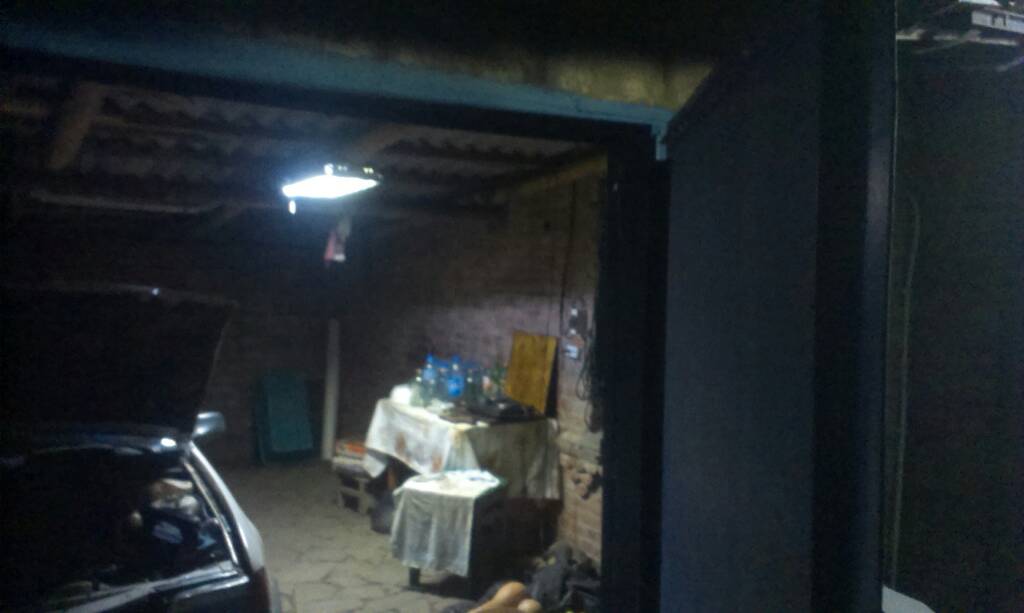

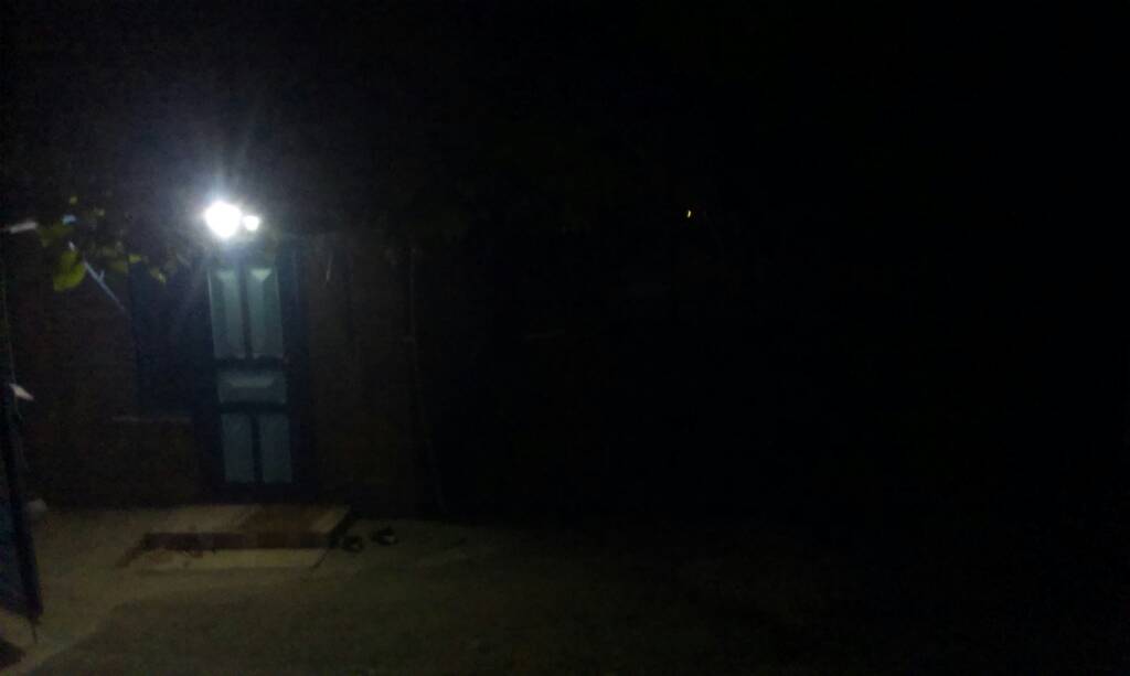

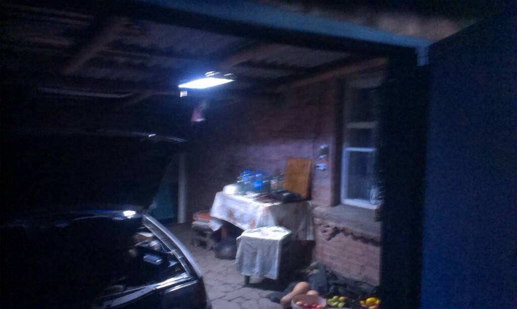

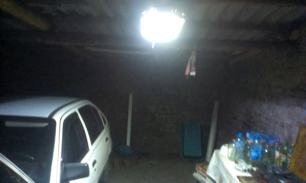

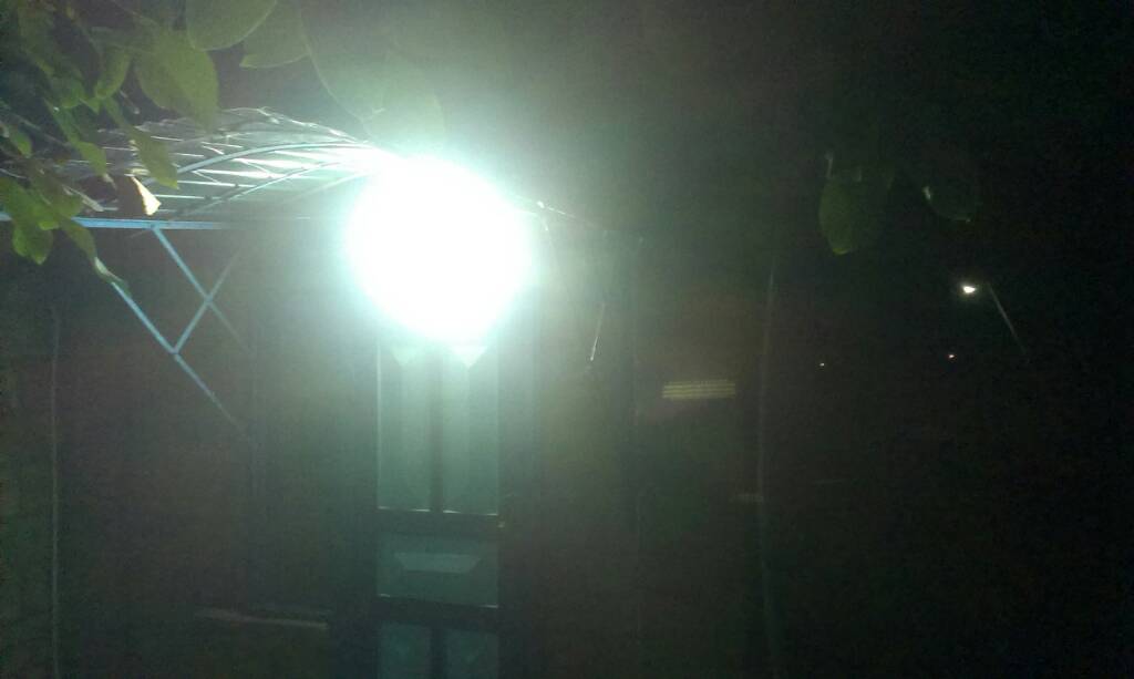

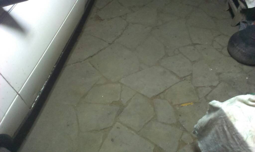

    Наконец добрались руки , светильники стоят у стариков - один над входной дверью и аторой в гараже[​IMG][​IMG][​IMG][​IMG][​IMG][​IMG][​IMG][​IMG][​IMG][​IMG]

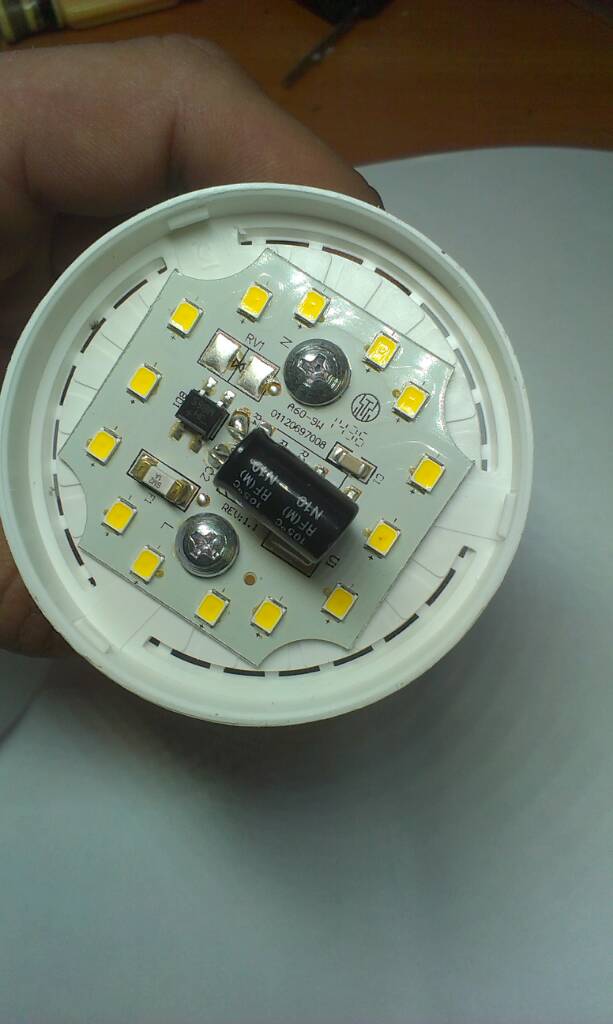

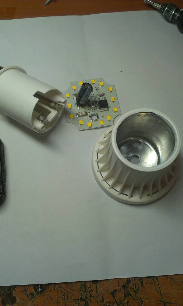

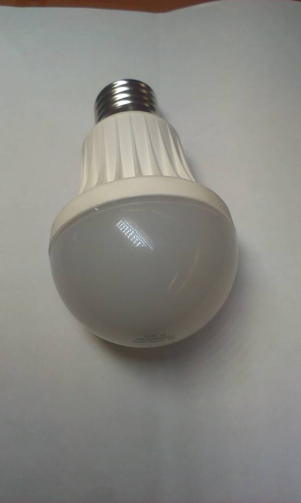

    Провел трепанацию led лампы videx - тк уже у стариков подохло две за год.
    Одну по гарантии не сдал а решил покурочить
    Что могу сказать -
    Состав 9ватной лампочки.
    14 светиков включеных последовательно
    Предохранитель 1А
    Диодный мостик
    Электролит 6,8мкф/400в
    Линейный стабилизатор cyt1000
    И глина 10nf
    Резистор 1мом для разрядки лита
    И резистор на управе этого линейника...
    Примитивщина а не драйвер - ДАЖЕ ТОКОВОЙ ЗАЩИТЫ НЕТ![​IMG][​IMG][​IMG][​IMG][​IMG]
    tapatalk
    Karmadon подобається це.
  6. djclyde
    Лампа сдохла бо деградировал один из светиков - заменю и буду юзать дальше
