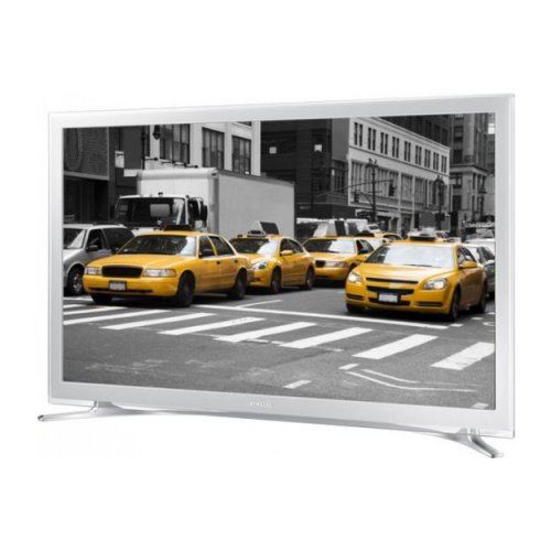

    @Светка,
    Ще скажіть, який у вас телевізор?

    Samsung UE32H4510

    @Светка,
    Значить телевізор ні до чого. ЛЕДки не споживають багато е/е.
