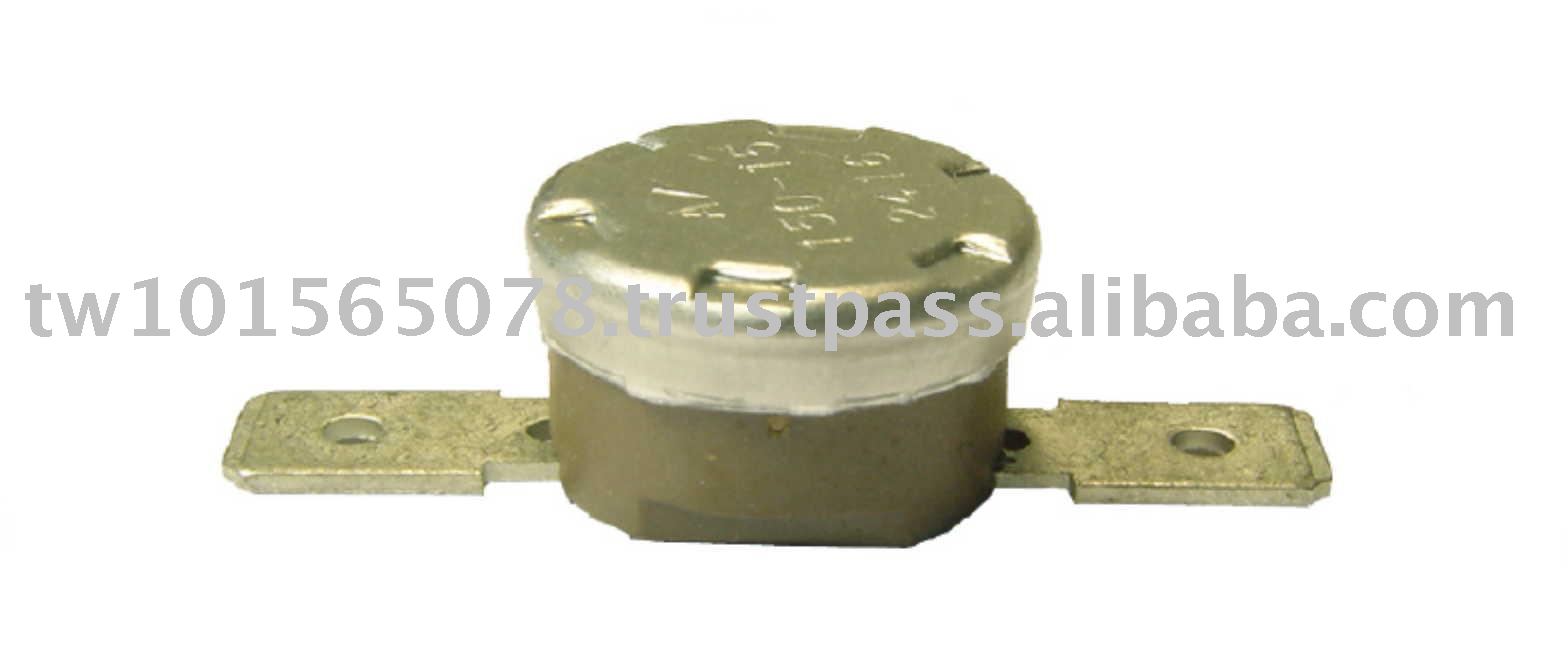

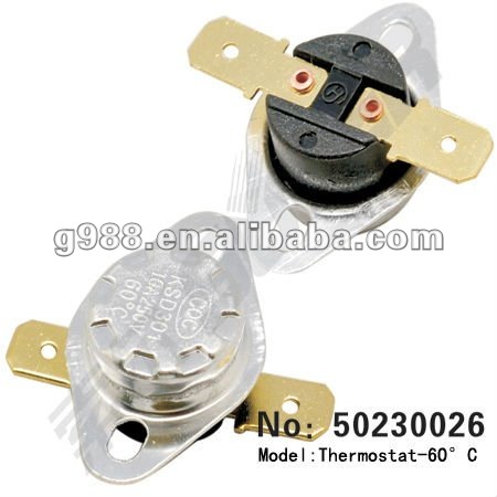

    2 аварійних вимикача паралельно. Наприклад, таких.
    http://pro-radio.ru/urbanism/13351-5/
    [​IMG]Вони спрацьовують від температури - розривають контакт. При пониженні температури - контакт знову замикається. Це свого роду також термостат. Може бути як аварійний, в залежності від температури спрацювання.
    Або ще наставити чогось іншого.
    Той (подібний) термостат стояв у мене в проточному нагрівачі на 5,5 кВт, тобто робочий струм 5500/220=25 Ампер. Врешті-решт він його не витримав. Зараз той проточний нагрівач працює напряму, без термостату.
    Чому два паралельно - для зменшення робочого струму через кожен.
