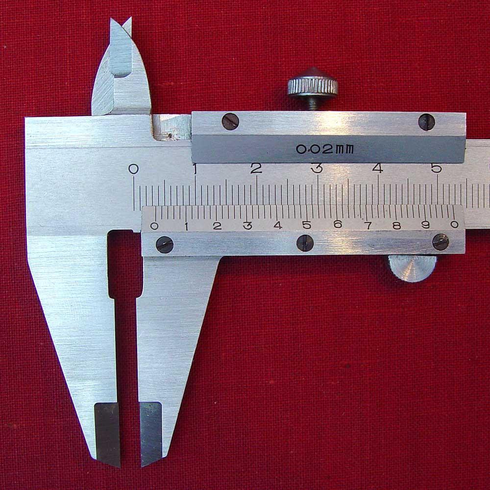

    Ваще-то это не замер штангелем, "между 1.7 и 1.8":-D
    Даже самым плохим можно с точностью до 0.05 мм замерить, а в основном до 0.02 и увидеть желаемый для сечения 2.5 диаметр 1,78 beer

    научите beer

    А че там учить. Шкала нониуса разбита обычно кроме десятых миллиметра обозначенных цифрами еще на деления по 0.05 на "школьных" вариантах или по 0.02 на нормальных штангенциркулях
    beer

    я й не знав що є такий - 0.02мм :-[
    у мене тільки ось це - 0.1мм

    Так в тебе вже навiть не "шкiльний", а дiтсадковий варiант
