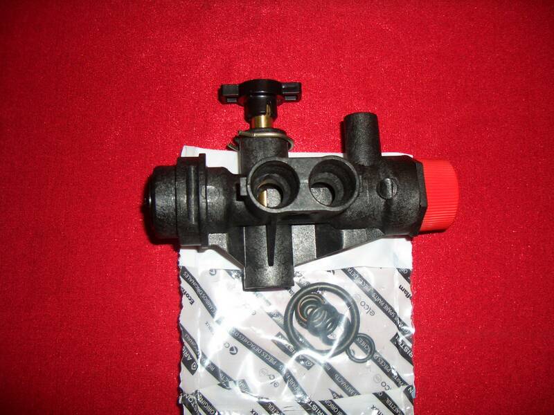

    если елексия то там група[​IMG]

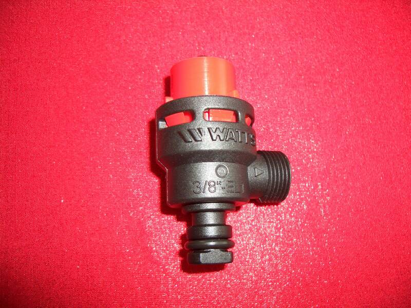

    если остальные то там восновном аристоновскик клапан[​IMG]
    эта красная ручка поворачиваеться на пол оборота на пружине ... пару раз прощелкните ее - если не перестанет капать то тогда узнавайте на kotel.kr.ua. цену сего чуда...
    перед тем как щелкать под пыптык поставьте кастрюлю - бо пол оборота открыто еще пол закрыто...
    или если там стандартная резьба то можете поискать сбросники на 3 бар на рынке и в маг сантехники и отопления. может секономите копейку
