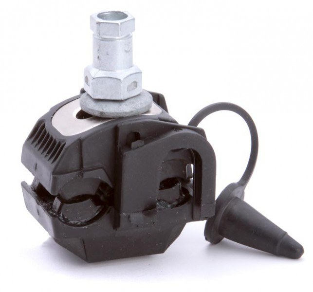

    Підкажіть, як з"єднати між собою два кабеля алюміній 4х10?
    А то щит планувався в одному місці, а тепер в іншому..

    сейчас ящик находится на внешей стене нежилого помещения(пристройка к гаражу, типа кладовка)
    планирую завести внутрь помещения и уже там повесить электрощит.
    но до щита метров восемь. надо "доточить". в какой-нить отдельной коммутационной коробке.
    Алюминиевая жила, сечением до 16 мм2, в быту используется обычно по ошибке ( могут быть проблемы с заземлением и пожарной безопасностью)
    1. Удлинить - опрессовкой в алюминиевых гильзах для сечения 16 мм2:
    Алюминиевые гильзы, нестандартным сечением 10 мм2 сомнительны по механической прочности
    Пустоту в гильзе (жила 10 мм2, гильза - 16 мм2) заполнить обрезками алюминиевого провода
    Изолировать термоусаживаемой трубкой с клеевым подслоем. Коробка не требуется
    2. Лучше использовать ответвительные зажимы (алюминий 10 мм2, медь - 6 мм2) и в помещение ввести кабель с медными жилами (предпочтительней по условиям пожарной безопасности)
    Ответвительными сжимами типа "орех" (в коробку):
    Или прокалывающими сжимами, допускающими присоединение медных жил (без коробки):

    Дякую за пораду!
    Скористаюсь варіантом №2.

    У меня от столба(счетчика) идет алюминий 4х10. Под землей. В трубе. Метров 40.
    Этот кабель, наверное так и оставлю. Сомневаюсь, что его удастся вытянуть и другой затянуть.
    Но дотачивать уже медью буду. По варианту №2.
    апд. Есть советы/предостережения по выбору производителя кабеля и "ореха"?
