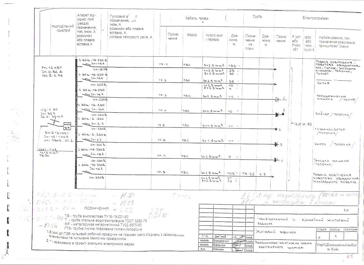

    Вот реальный пример, где на линии освещения автомат С16 А не справится и такая "защита" может не уберечь от возгорания:

    Вот и выходит - частник не знает и не должен знать как правильно. Знакомый майстер должен знать, но никто его не контролирует, монтажом занимается кто попало. То же и с проектами - известные институты УкрНДІцивільцирксільбуд, например, лепит в типовом проекте коттеджей провод ПВС. Проект
