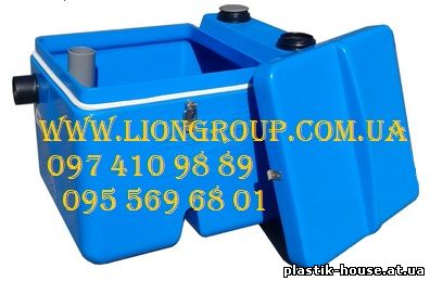

    Предлагаем модельный ряд жироуловителей под мойки которые разработаны с учетом Украинского законодательства и отвечают требованиям СНиПов, СанПинов и сопровождаются гарантией на изделие. Сепараторы могут быть укомплектованы фильтр пакетами и без них. Расположение выходного патрубка является преградой для попадания жиров в канализацию. Так же сепараторы могут быть изготовлены индивидуально!
