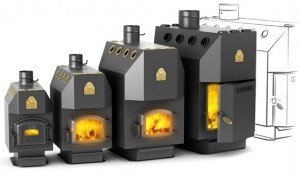

    А "печи булерьян для бани"? Они нормас? Первая картинка из интернета:
