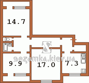

    У нас 3-ка в старом доме (1980 года) 96-й серии. Живем две женщины - я и мама, т. е. в электрике - по нолям. В прошлом году отремонтировали одну комнату (ту, кот. на плане 14,7 м). Сейчас на очереди - кухня и дли-и-инный коридор. Ремонт с заменой стяжки, т. к. старую можно ногтем отковырять при желании. И вот с проводкой непонятно. Хотелось бы провести везде новую проводку, сделать нужные розетки и теплый пол там где он нужен. НО! Всю трешку сразу мы не потянем финансово никак и трогать уже отремонтированную комнату не станем. Можно ли в стяжку коридора уже сейчас заложить всю новую проводку, завести ее в комнаты и санузлы и как-то (временно) соединить ее с тем, что там есть сейчас, чтобы не раскурочивать стены в оставшихся двух комнатах и ванной, т.к. комнаты будем ремонтировать позже, может быть через год-два. Ну, а на кухне и в коридоре сделать сразу все как положено проводка, розетки, теплый пол. Где чего сколько будет подключаться это понятно уже сейчас, в т.ч. и по комнатам, которые пока не трогаем.
    Так можно сделать или это мы себе нафантазировали невыполнимого? Это пока что главный вопрос.

    Можно и нужно. В стяжку уложить пластиковые электротехнические трубы (можно двустенную гофру), затянуть в неё новые кабели и подключить к существующим коробкам.
    Пустые трубы - к будущим розеткам/выключателям. Трубы для слаботочных сетей - пожарно-охранная сигнализация, ТВ, Инет, радио.
    Старая проводка - скорее всего алюминиевая, потому соединять новую со старой должен спец ( не с улицы).
    Все в этажный щиток скорее всего не поместятся (да и УЗО дорогие, может реле контроля напряжения придётся ставить), потому квартирный щиток - в квартире

    Всю нову проводку старанно сплануйте і спокійно закладайте. Нічого нового зі старим з'єднувати не потрібно, тримайте старі проводи до останнього моменту, тобто до переключення квартири на новий ввід. В процесі ремонту глушіть непотрібні розетки, вимикачі, надійно заізолювавши кінці. Єдина проблема - то кришки розподільчих коробок, що виступають з площин стін. І не забудьте підключити свіжевідремонтовану кімнату до "нової електрики."
    ПС. В будинках Вашої серії щит "проситься" на монтаж при вході справа, від нього штроба вниз(вверх) а далі "як карта ляже".
