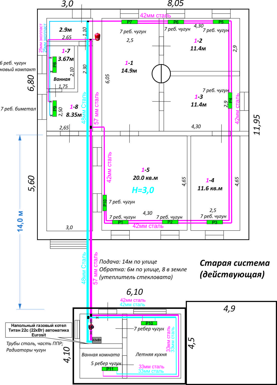

    Добрий вечір.
    Підкажіть будь ласка хто розуміється на системах опалювання...

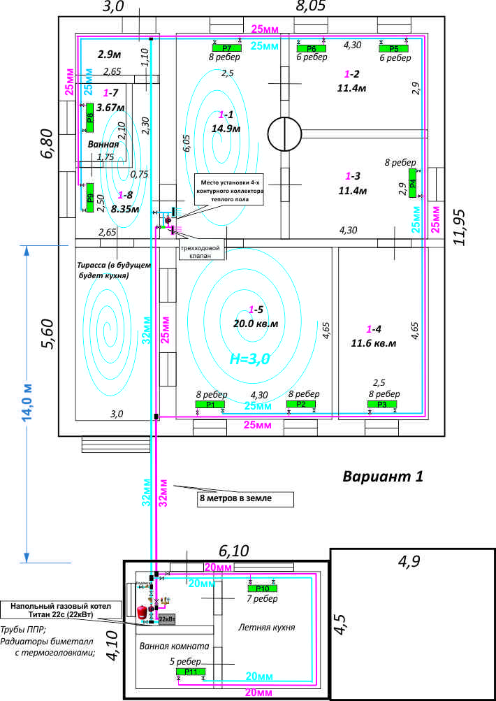

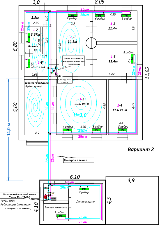

    Зараз у приватному будинку змонтована стара система опалювання з чавунними радіаторами та загальною кількістю води у системі більше 300 літрів. Дуже велика витрата газу, за кожен опалювальний сезон все літо розраховуємося з боргами... Планую своїми силами змонтувати нову більш сучасну та економічну систему. Намалював 2 варіанти, який з них більш ефективніший і взагалі чи будуть ці системи працювати.
    Кател: Титан 22 Квт підлоговий (поки що міняти не маю змоги), теплу підлогу поклав поки що тільки у одній кімнаті, інші 3 планую покласти у наступному році. Чи правильно підібрані діаметри труб та кількість секцій радіаторів. Радіатори біметалеві, за характеристиками виробника 200Вт на секцію.
    Варіант 1: https://krainamaystriv.com/useralbums/20818/standalone[​IMG]
    Варіант 2: https://krainamaystriv.com/useralbums/20819/standalone

    @Slayer_UA, Покажіть схему старої системи.
    Як прокладені труби між будинком і котельнею (літньою кухнею) ?

    Справа в тому що я більше 50 градусів навіть не можу собі дозволити гріти систему, багато витрачається газу щоб просто розігріти з температури 20 до 50. Якщо з ранку всі йдуть з дому і я прикручую котел на мінімум, то увечорі щоб просто розігріти систему треба спалити не менше 5 кубів газу, а вже потім, коли всі лягають спати, нарешті у хаті прогрівається достатньо повітря. Коли на вулиці немає морозу і температура +5 +7 я взагалі котел вимикаю повністю. Спалювати по 700-800 кубів газу на місяць а в хаті зовсім не жарко, якось не дуже цікаво... Викладаю схему діючої системи опалення, тільки не лякайтеся :)
    https://krainamaystriv.com/useralbums/20820/standalone

    2. Скловати сантиметрів 5-8 обгорнуто навколо труби. Зверху по скловаті товста алюмінієва фольга. Точно вже не пам'ятаю, це ще батько робив, здається скловата обмотана поліетиленом, можливо вата мокра, не виключено...
    3. На справді стоїть не гідроакумулятор, а просто розширювальний бак (система відкрита). Стоїть там ще з часів коли був котел у підвалі і працював на солярці.
    4. Всі радіатори підключені послідовно, так як я намалював, подача заходить у перший радіатор (нижнє підключення), потім з іншого боку першого радіатора виходять вже 2 труби (нижнє і верхнє підключення) і так послідовно з'єднані всі, а на останньому радіаторі так як і на першому через нижнє підключення однією трубою до котла повертається охолоджена вода.
    5. Головний вхід через терасу, там де має бути кухня. Кухня буде не прохідна, вхід я зроблю з іншої сторони будинку (див. малюнок). Додатковий вхід, це запасний (чорний вихід) він же вхід з вулиці в підвальне приміщення під будинком.
    6. Чорнову кладку ще не робили... Вікна половина металопласт, половина ще дерев'яні старі. Стіни та стеля не утеплені.

    @Slayer_UA, Коли котел був у підвалі як тоді гріла система опалювання ?
    @Slayer_UA, Кімнати прогрівались однаково, чи в одних було жарко, в інших холодно ?
    ( Недолік такого підключення не можливо регулювати тепло в кожній кімнаті окремо.)

    Гріла поганенько тому що тоді не було насосу, через погану циркуляцію теплоносія останні кімнати не прогрівались, в одних було жарко, в інших холодно.

    Але ж якщо в системі буде не 300 літрів води а припустимо 100-130, котел буде швидше нагрівати теплоносій і працювати буде вже не 10 годин на добу а значно менше? До того ж якщо я обидві магістральні труби закопаю в землю, при цьому добре замотаю теплоізоляцією та покладу у пластикову каналізаційну трубу, вже значно менше буде грітись вулиця. Можливість регулювати окремо кожен радіатор теж дозволить зменшити обігрів "не потрібних" кімнат, що в свою чергу додасть економії. Чи я не правильно мислю?
