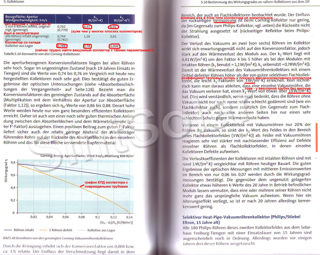

    Нет времени все подробно расписывать, на рисунках я сделал пометки красным. На этом развороте, в основном, речь идет про "перевой" трубчатый коллектор. Суть: они проверяли как изменились параметры коллектора без дефектов, коллектора с дефектами, сравнивая его с коллектором, который не эксплуатировался и хранился на складе...
    Здесь анализ коаксиального коллектора с рефлектором и общие выводы.
    Описывают, что в процессе эксплуатации делались замены трубок, что, в принципе, эти две системы еще очень хорошо отработали по сравнению с другими. Что проблемы удержания вакуума есть, особенно при больших температурных нагрузках...
    А так, переводите, читайте...
