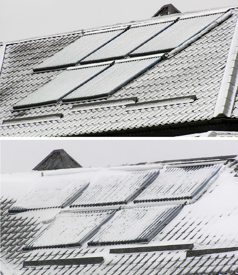

    Да, показана одна из уникальных ситуаций. …недавно мы были на нашем объекте, на соседнем участке стоят вакуумные коллекторы, решили сфотографировать (сразу извиняюсь за возможные проблемы с загрузкой фотографии, т.к. сервер нашего провайдера был атакован вирусами и сейчас его только восстанавливают)
    http://sintsolar.com.ua/forum/im/answer/vac_pod_snegom.jpg
    ...и обратите внимание - на крыше снег лежит не сплошным покровом...
    Я думаю, все понимают, что вариантов может быть множество, и для того, чтобы оценить ситуацию полностью нужно, хотя бы, направить web-камеру на коллектор и выдавать изображение в реальном времени...
    Опыт очень интересный, из разряда - "проверьте эффективность коллектора потрогав пальцами разогретый металл и получите ожог..."
    В данном опыте видно, что вакуумная трубка смогла разогреть небольшой объем воды (2-2.5 л, если я не ошибаюсь) только до 100оС... хотя максимально возможная температура должна быть хотя бы 250оС-15(темп.воздуха)оС = 235оС Задумайтесь!
    В то же время, если нагрузить эту трубку на необходимый объем, то температура будет значительно ниже... Это все становится понятно, если представить как работает кипятильник, который засунули сначала в стакан с водой, а потом в 10-литровую кастрюлю....
    Естественно, при таком солнце, энергии некуда деваться (т.к. вакуум хороший теплоизолятор, все знают термос) и вода постепенно закипает, но в энергетическом плане…: для такой демонстрации можно использовать совсем недорогую вакуумную трубку (т.е. мощность может быть даже в два раза меньше, просто увеличится время закипания), лишь бы был вакуум… а вот когда эта техника будет работать в системе, тогда очень будет важна именно возможная мощность при определенном температурном режиме (в оптимальной системе, в зимний период редко когда будет выдавать 50оС)…

    SintSolar, мы действительно обсуждали с вами эту тему, и Вы постоянно приводите какието ссылки и непонятные фото. Непонятны они потому что непонятно кем, как, когда, ТЕОРЕТИЧЕСКИХ заключений.
    Я же, зная что вы у нас есть, после первого же снега полез на крышу нашего офиса, я не ждал удобного момента, а в первый же день сделал видео.
    Так вот, на видео видно:
    1. даже при сильных для наших широтах снегопадах коллектор снегом не засыпает
    2. вакуумный коллектор способен выдавать высокопотенциальное тепло при температурах -15С и более низких
    Оба эти ДОКАЗАННЫЕ с помощью явно неподставленных видео демонстрируют как минимум следующее:
    1. сказки про засыпание снегом вакуумных коллекторов - это развод.
    2. ваккумный коллектор можно использовать для отопления в морозную погоду(частичного покрытия) с возможной температурой теплоносителя вплоть о 100С. Чего не скажешь про плоские.
    Вы всегда пишете "многа букаф" и мне всегда с вами интересно пообщаться, но факт есть факт. Сколько бы вы не писали про снег - это работает только при неправильной установке коллекторов. И сколько бы вы не писали про "некачественные вакуумные коллекторы" все равно они способны давать высокопотенциальное тепло даже в морозы.
