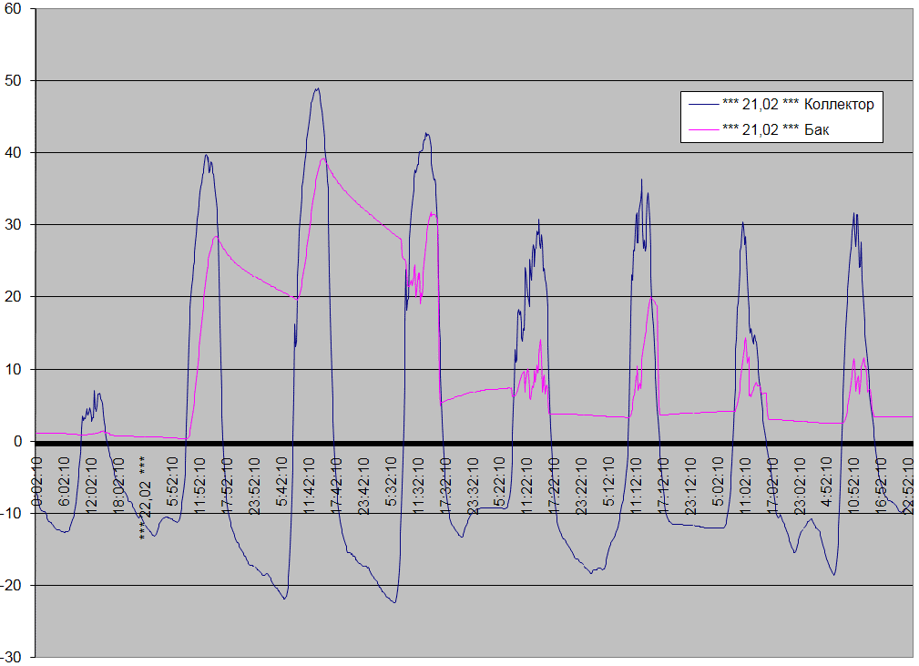

    Ми, також, розробляли колектор з покриттям «селективна чорна фарба» (SintSolar CB), ось, наприклад, реальна робота таких колекторів:
    Робота у лютому 2004 (температура бака - це температура нижньої частини бака, зверху - на 5-15оС вище):
    Зверніть увагу, яка температура у колектора вночі, це майже температура повітря на вулиці...

    А опис хмарності-сонячності для цих графіків є?
    Взагалі-то графіки подають мені додаткову надію - з них можна збирати тепло, навіть саморобних.

    у 2004 р. ми ще не могли записувати у контролер потужність сонячного випромінювання… Але по температурі колектора видно, якщо графік плавний – то було ясно, якщо стрибкоподібний – були хмари…
