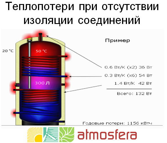

    Мы просчитывали теплопотери гелиосистем и в киловаттах, и в килоджоулях и даже в гигаколориях:) хотя, собственно, это ничего не меняет:)
    Наше оборудование работает не нескольких сотнях объектах по всему СНГ. На некоторых, владельцы ведут очень скурпулезный мониторинг. Мы имеем доступ к этой статистике. А в чем собственно вопрос?hello
    Добавлено через 13 минут 26 секунд
    вот например анализ потерь через неизолированные соединения на баке.
