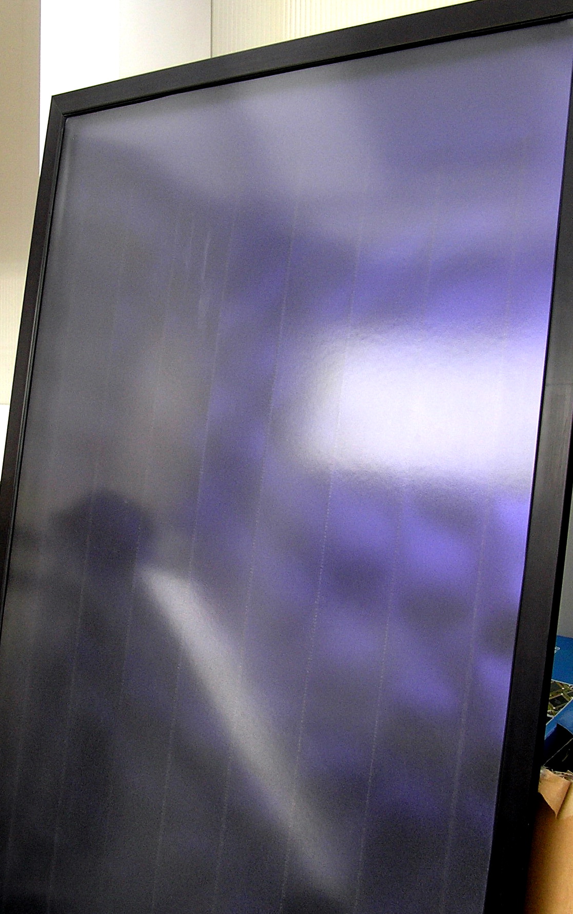

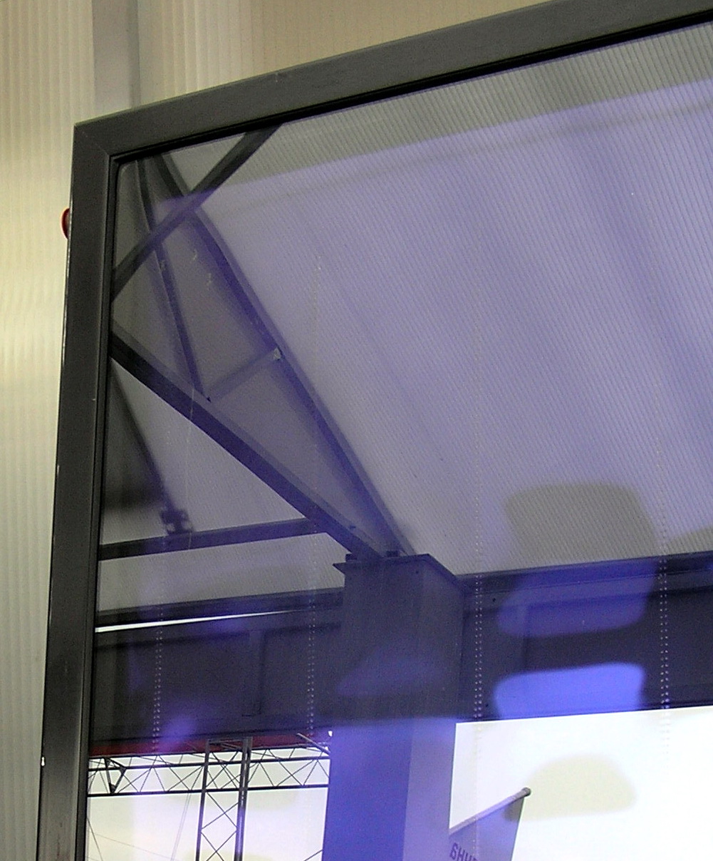

    Значит Виссманн сейчас перешел на более дешевый абсорбер - медно-алюминиевый. Кстати, при лазерной сварке, снаружи листа видны точки в местах сварки вдоль трубок, поэтому паяный абсорбер от этого отличить можно. На сколько я знаю, лазерная сварка не используется для соединения в полностью медных абсорберах, т.к. в них обычно используется медный лист толщиной до 0.2 мм, а чтобы получить такую же эффективность с алюминиевым листом, его приходится делать в 2.5 раз толще чем медный, т.е. - 0.5 мм. В таком случае лазер его не прожигает.
    Мы как-то давали запрос одному из производителей станков для лазерной сварки абсорберов... "...можно ли сваривать полностью медные...", но нам ответили - нет, т.к. это сложнее из-за толщины медного листа...
    У меня где-то есть фотография разреза Виссманновского плоского коллектора, там видно припой.

    ...выкладываю удачные фотки коллекторов с медно-алюминиевыми абсорберами, скрепленные лазерной сваркой... Маленькие светлые точки рядами на фиолетовом фоне - это и есть места сварки лазером.
    Коллектор с гладким стеклом:
    Коллектор с текстурированным стеклом:
    Ну, достаточно хорошо видно... с пайкой не спутаешь...
    Конечно, бренды могут использовать толще лист алюминия, тогда, думаю, будет менее заметно, но пока, во всех случаях, которые встречал - места сварки достаточно хорошо видно...
