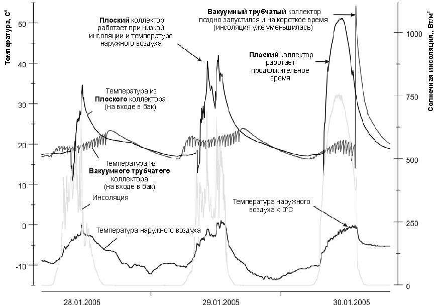

    Плоские коллекторы имеют очень привлекательную цену по сравнению с вакуумными трубчатыми, но к сожалению плоские коллекторы из за больших теплопотерь не могут работать при больших дельта-Т(разнице температур). Например при температуре 0С плоский коллектор не сможет передать полезное тепло пользователю.
    Это означает что значительно экономии на отоплении можно добится только при использовании вакуумных трубчатых коллекторов.

    По поводу приведенной Вами первой картинки (с тепловизора), Вы ее с какой целью изобразили? Показать, что вакуумный коллектор не может разогреться?... ;-) ... А если серьезно, то так информацию не предоставляют!!! Очень много параметров влияют на результат...особенно с тепловизором... Ну, и так, для информации, если Вы вдруг не знаете: можно в данном опыте испытывать устаревший плоский коллектор с большими тепловыми потерями, при том он выглядеть будет практически так же как современный эффективный..., а еще желательно завести температурный режим в нереальный (...я бы, может быть, так и поступил ;-) )

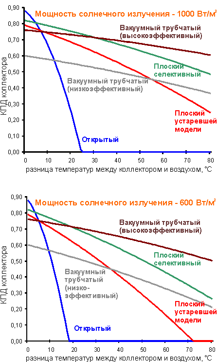

    По поводу второй картинки Вы тоже не объективны, есть же и другая техника (и естественно цена):
    Но, даже, не это самое главное...
    Корректно сравнивать нужно только за период эксплуатации, а если проверять пиковые значения, то нужно очень дорогое и точное оборудование...

    я не знаю откуда вы взяли ваши данные. Hi. но меня это и не интересует вовсе.
    Я знаю что 2 года назад мой кум поставил себе 3 плоских коллектора, с синеньким таким покрытием, съекономил. ему их тогда тоже впарили под соусом что это самое крутое что есть и что зимой будет запросто работать. Так вот зимой у него ниразу не включился насос для перекачки тепла(это он так говорит). Я думаю что он всетаки включался, но очень редко и очень ненадолго.
    В 2008 я уговорил(без денег) его поставить трубчатые (2*25 труб) с уговором что если его не устроит как они работают - я их заберу обратно. Под Новый год принес деньги:)
    И вы можете хоть сотню раз приводить графики, а вот те же Немцы, например (Виессман) рекомендуют именно вакуумные трубчатые коллекторы для замещения тепловой нагрузки для нужд отопления.

    Диаграмма на которую ссылается этот производитель очень похожа на вашу, только в вашей завышены КПД для плоских коллекторов и занижены для вакуумных трубчатых:) (наверное случайно).
    так вот:
    1 и 2 пункты это плоские коллекторы
    3 и 4 это вакуумные трубчатые
    плоские коллекторы это для Турции и Египта. собственно там можно и просто "Черным хромом" пользоваться. а вот для отопления в наших широтах плоские значительно (на 40% и более) проигрывают вакуумным.

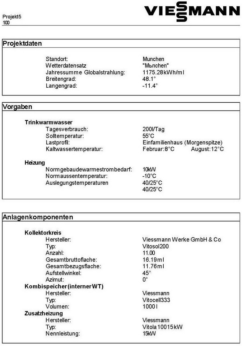

    Вот решил сделать расчет в Виссманновоской программе ESOP:
    Выбрал Мюнхен (более-менее похож на Львов), угол коллекторов 45о, азимут 0о, горячая вода 200л/сутки, отопление 10кВт при -10оС.
    Лист параметров:
    Выбирал количество коллекторов, так, чтобы площадь апертуры была почти одинаковая.
    Смотрите внизу страницы:

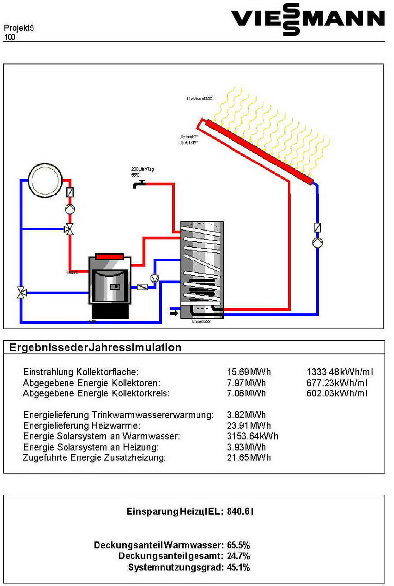

    - выработка для ГВС
    - общая выработка ГВС+отопление
    - общий КПД системы
    Работа системы с 5 шт. плоских солнечных коллекторов Vitosol 100:
    Работа системы с 11 шт. вакуумными высокоэффективными трубчатыми коллекторами Vitosol 200:
    Т.е. в данной системе вакуумные коллекторы могут выработать на (24.7/20.3-1)*100% = 21.7% больше, а учтите еще снег...
    Можете проверить сами!!! Наверное это немцы специально занижают выработку вакуумных коллекторов... ;)
