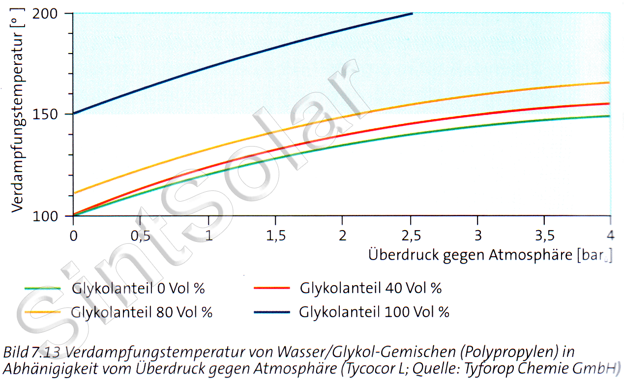

    Относительно пропилен гликоля Как вы правилно заметили в статье Виссмана сказано о температуре кипения 170 а не 104 градуса.
    170 - это не температура кипения! Это температура перегретого пара! В системе избыточное давление и поэтому кипение происходит при температуре 110-140оС (в зависимости от нюансов конструкции и настройки системы). Чем быстрее, во время кипения, из коллекторов выйдет теплоноситель - тем лучше для него!
    Например компания Buderus (BOSH) рекомендует настраивать свои системы на температуру кипения теплоносителя 110оС (т.е. на давление в коллекторах 0.4-0.5 bar).
    Привожу график зависимости температуры кипения теплоносителя (с разной концентрацией гликоля) от давления в системе (из немецкой книги). Ничего не перевожу, думаю, и так все понятно:

    Привожу график зависимости температуры кипения теплоносителя (с разной концентрацией гликоля) от давления в системе (из немецкой книги). Ничего не перевожу, думаю, и так все понятно: - Зря отказались перевести! думаю, что не все так прекрасно владеют немецким, как мы с вами! И этот график помог бы лучше людям разобраться, что при заливке чистого концентрата пропиленгликоля, температура кипения начинается с 150 а не с 104 градусов. По-поводу ваших замечаний относительно установок фирмы Бош: они. в основном предлагают панели на основе черного хрома, где теплопотери - более чем достаточны и кипение выше указанной вами температуры = это надо еще постараться так их завести!

    galileo33344:
    Относительно чистоты пропиленгликоля. Да, мы в своих предложениях предлагаем чистый пропиленгликоль...
    Не встречал ни одного европейского произовидтеля, который сейчас предлагал использовать в гелиосистемах чистый пропиленгликоль!! В основном в Европе используют водный раствор с антивспенивающими и антикоррозионными присадками с концентрацией пропиленгликоля 40-50% (что соответствует началу кристаллизации -25оС- -30оС).
    И зачем Вам температуры выше 150оС?!!..., для того, чтобы бак нагреть до 95оС, из коллекторов достаточно чтобы шло максимум 110оС [​IMG]
    Используя чистый пропиленгликоль от проблемы его разложения Вы не уйдете, а даже усугубите более высокими температурами!! Поговорите с химиками.
