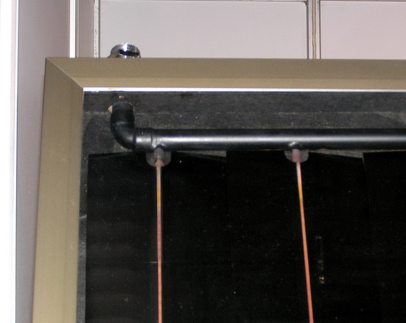

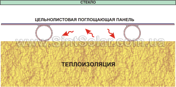

    Как Вы можете сравнивать наши коллекторы, если ваши принципиально другой конструкции - перьевые (у нас цельнолистовой), поэтому у них, в принципе, не могут быть одинаковыми параметры!!! Гелиоколлекторы с цельнолистовой поглощающей панелью всегда дороже, потому что они эффективнее (при прочих равных условиях).
    "Довольно широкое распространение получили плоские коллекторы с перьевым абсорбером. Их легче выпускать на небольших производствах. В данном случае отдельно закупаются готовые «перья» (медная трубка с прикрепленной поглощающей пластиной) или производятся на небольшой установке."
    Перевой:
    Часть пространства внутри коллектора потеряно. Через щели происходит циркуляция воздуха, что увеличивает тепловые потери.
    Цельнолистовой (SintSolar CS):
    Чем еще (визуально) могут отличаться плоские коллекторы можно посмотреть здесь http://sintsolar.com.ua/forum/topic.php?forum=1&topic=51

    А теперь отдельная тема - перьевые и сплошные абсорберы. Я видел вашу аргументацию на страницах интеренета относительно того, как классно иметь абсорбер цельным а не перьевым. И я увидел вашу аргументацию: тепло из-под низу не уходит назад вверх. Я не стал это комментировать потому что для профана это - действительно аргумент! Но не для меня , несмотря на то, ято я продавей а не - как вы выразились - производитель. кстати коллекторами я занимаюсь с 2001 года и обучение - ка ки практику прошел в Германии и Австрии. так что не думаю, что вы вправе судить о моей компетенции. Скорее - наоборот. Что касается сплошного и перьевого изготовления: покажите мне, пожалуйста не в картинках а в исследованиях институтов, где было бы показано, что у них хуже поглощение тепла происходит - я такой информацией не владею. И, думаю, вы тоже. Кстати, благодарю вас за присланную ссылку исследований. Это - действительно аргумент, который показывает качество абсорбера! А относительно картинки, которую вы прислали, где тепло - как сперматозоиды бегают в замкнутом пространстве- позвольте вам дать небольшой урок по физике. Тепло, производимое тем или иным наревательным телом выражено либо в инфракрасном, либо конвекционном виде. На солнечных коллекторах применяется инфракрасное тепло. То, что изобразили вы - конвекционное. Оно не имеет отношение к коллектору, кроме как в виде испарения пара. Поэтому эта картинка для специалиста показывает сомнительную компетентность ваших техников.
