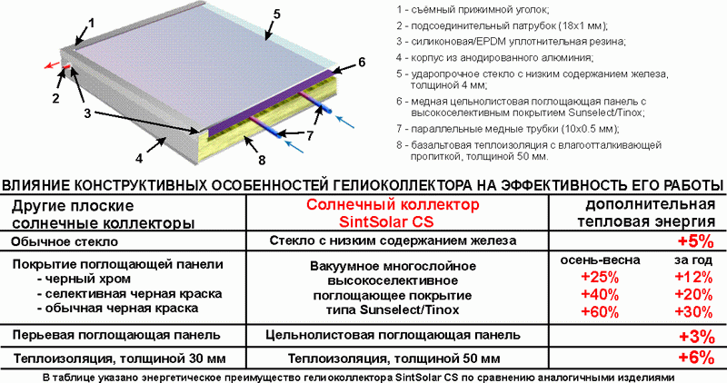

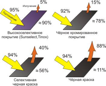

    По поглощающим покрытиям много нюансов:
    также читайте http://sintsolar.com.ua/rus/info/pokritiya.htm
    Но, конечно, т.к. поглощающая панель обычно закрывается стеклом, влияние потерь с поверхности уменьшается и разница не такая радикальная:
    Очень важно, чтобы эта краска хорошо держалась, ведь ей придется выдерживать существенные температурные колебания...

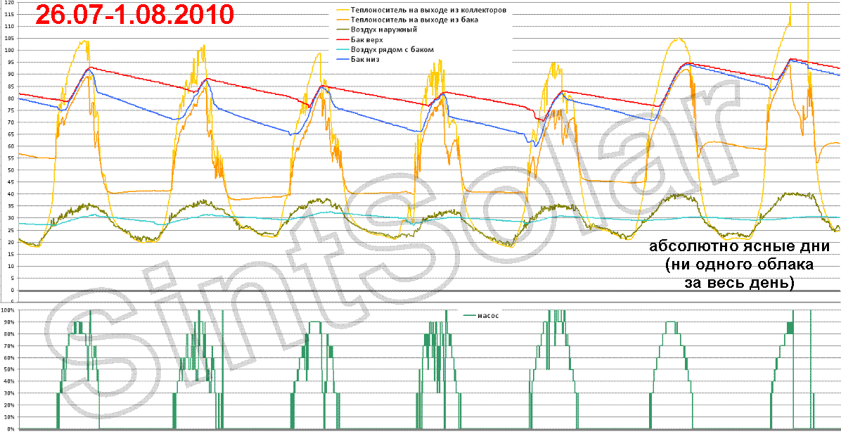

    Не могу не согласиться с galileo33344 по поводу того, что можно избежать перегрева и ничего не сливать... Ну, и при правильной настройке и монтаже перегрев особо не страшен....
    Способы уйти от перегрева коллекторов могут быть разные, например установить небольшое количество коллекторов, поэтому даже, когда будет самое пекло, даже самые эффективные коллекторы не будут разогреваться выше 50оС (ну, это от многих факторов зависит, конечно)... так часто поступают в Крыму... Само-собой выработка в другой (менее солнечный) период года будет невысокая, но в любом случае экономия все-равно будет...
    ...можно и один коллектор поставить для отопления 300 м2 дома, и он себя окупит!
    Мы сейчас продолжаем мониторинг системы в Запорожье, даже в такую жару и с небольшим водоразбором коллекторы кипят совсем мало...
    http://sintsolar.com.ua/forum/topic.php?forum=1&topic=50&start=2
    Существуют и другие способы, например: специальная функция в контроллере (об этом уже упоминалось), сброс избыточного тепла в тепловой аккумулятор, бассейн или просто в окружающий воздух...
