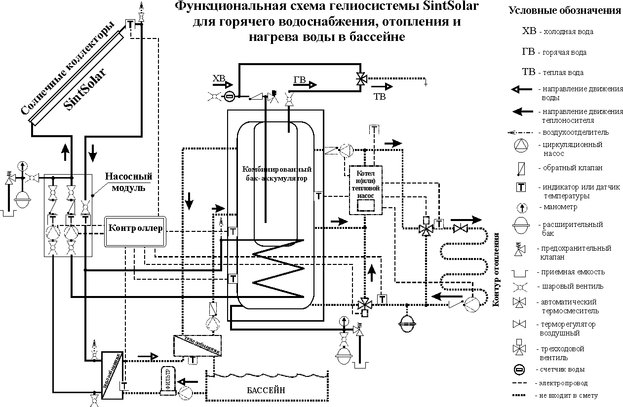

    1. Теплые полы не обязательно для солнечного отопления, просто, если система радиаторного отопления, то ниже выработка (как плоских так и вакуумных коллекторов), также, при прочих равных условия, при радиаторном отоплении требуется (примерно на 10%) больше энергии. И есть интересный момент - чем меньше поставить коллекторов на отопление, тем меньше разница в выработке между системой "теплый пол" и "радиаторной"...
    2. Котел у Вас запускается правильно (55оС), я так понимаю он одноконтурный и, скорее всего, чугунный, поэтому, чтобы не было интенсивной коррозии теплообменника котла из-за конденсата, желательно не опускать температуру ниже.
    Обратите внимание на нашу стандартную схему (предложенную Вам), в "обратке" показан еще один трехходовой клапан - с помощью него направляется поток "обратки": либо напрямую в котел (по умолчанию, как будто бака вообще нет), либо через бак. Через бак поток будет идти только в том случае, если температура в баке выше температуры "обратки", и таким образом в Ваш котел будет поступать "обратка" уже подогретая, и тем самым будет идти экономия. Поэтому Ваши опасения по поводу дополнительного объема и температуры в данной схеме уже учтены!
    (не обращайте внимание на контур бассейна - просто это схема была уже у нас на форуме...)
    Подобные схемы - уже стандарт, и Вы их можете найти во многих инструкциях (разве что они будут немного по другому разрисованы)...

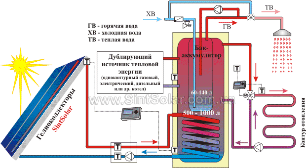

    Если честно, я немного запутался в Вашем вопросе (внешний-внутренний...), но постараюсь уточнить таким образом: предложенный бак является комбинированным - в основной большой емкости находится вода контура отопления (греется солнечными коллекторами и котлом), во внутренней емкости (маленькая вверху) находится вода для горячего водоснабжения (эта емкость эмалированна или из нержавейки). Через металлические стенки малой емкости постепенно прогревается вода для ГВС. Также вместо маленького бака может быть змеевик из нержавейки, тогда вода ГВС будет греться по проточному принципу. С использованием данных баков реализуется масса схем..., например, очень удобно совмещать с твердотопливными котлами...
    [​IMG] [​IMG]
    С перегревом - предлагаем ничего дополнительного не делать (это дополнительные затраты). Запасенного тепла летом в большой емкости может хватит для ГВС на несколько дней (если, например, после солнечной погоды будут идти дожди), а когда реально тепло будет некуда деть, то для этого можно будет включить специальную функцию в контроллере и лишнее тепло просто принудительно рассеится через трубопровод и коллекторы... Т.к. в любом случае, раз 5-6 лет нужно менять теплоноситель, то и в этом случае (с плоскими коллекторами) подойдет срок его замены... Так что, фактически, это самое оптимальное решение по стоимости первоначальных затрат и обслуживанию...

  4. xamgelo
    xamgelo Прораб
    1.399
    187
    Ну так я это и имел ввиду, внешний контур - большая емкость. С отводом лишнего тепла непонятно все равно... Это что, по ночам принудительная циркуляция включается или как?
    1 человеку нравится это.

    sintSolar говорит о том, что с помощью циркуляции в гелиоконтуре можно за ночь сбросить часть лишнего тепла. Происходит это за счет теплопотерь в самом контуре(трубы, насосная группа, коллекторы...)
    Большенство современных контроллеров имеют такую функцию. Чаще всего она используется при длительных периодах в которых не планируется расход горячей воды или как в вашем случае, планируются избытки тепла.
