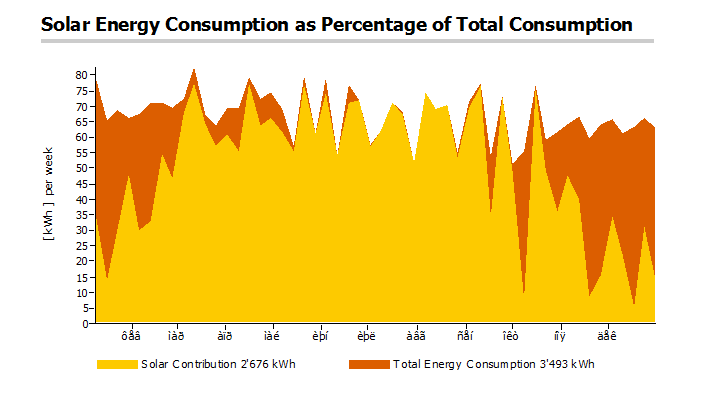

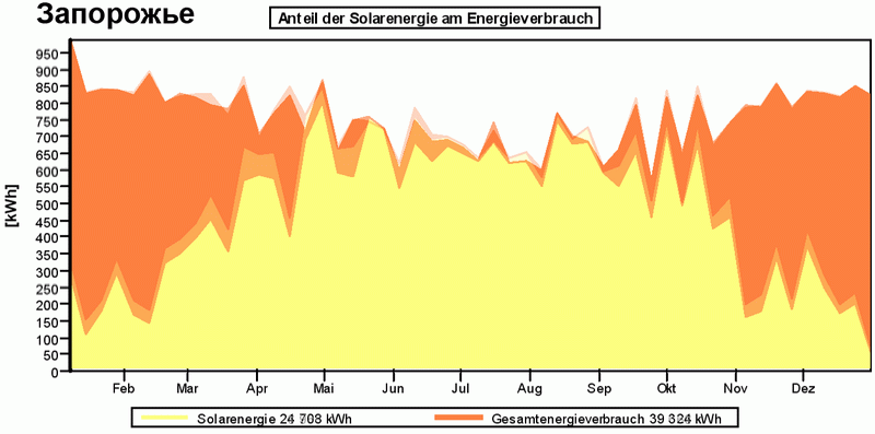

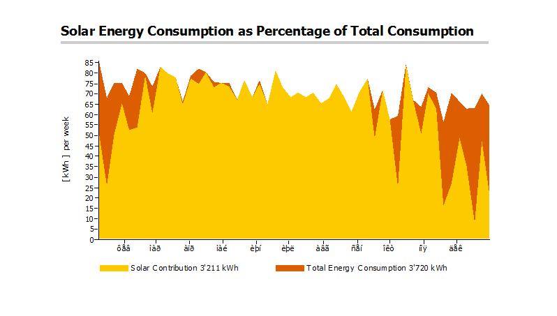

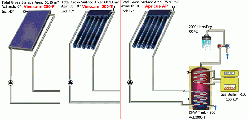

    Специально, для всех присутствующих, я промоделировал работу трех коллекторов, в немецкой программе T*SOL Prof 4.5 ( http://valentin.de/index_en_page=downloads ). Любой может ее скачать и сам во всем убедиться. Погодная база данных - для Запорожья.
    В демо-версии данной программы работает только первая схема (ГВС), но нам она как раз и была нужна.
    Я думаю со мной согласятся специалисты, что:
    Плоский коллектор компании Viessmann - вполне обычный современный эффективный плоский коллектор.
    Вакуумный трубчатый коллектор (перьевой) компании Viessmann - один из самых эффективных вакуумных коллекторов, представленных на мировом рынке.
    Вакуумный трубчатый коллектор (коаксиальная вакуумная труба) компании Apricus - вполне обычный, один из самых распространенных в Мире.
    Результаты представлены на графике, апертурную площадь коллекторов старался выбирать одинаковую (три графика наложил один на другой, чтобы было легче сравнивать):
    (по горизонтальной оси - указаны месяцы)
    ...что-то не заметно ЧУДО... ;)
    Также вот ссылка на упрощенный расчет: http://www.valentin.de/calculation/thermal/start/en
    А в то, что одна конкретная компания может корректно сравнить плоские и вакуумные коллекторы (при этом пропагандировать вакуумные) я особо не верю, может быть все закончится тем, что будет показываться температура в коллекторах при разном удельном расходе теплоносителя или, вообще, при остановленном насосе... А можно и систему собрать так, чтобы плоским неоптимально работалось... Информацию можно легко исказить... Очень, очень много нюансов!

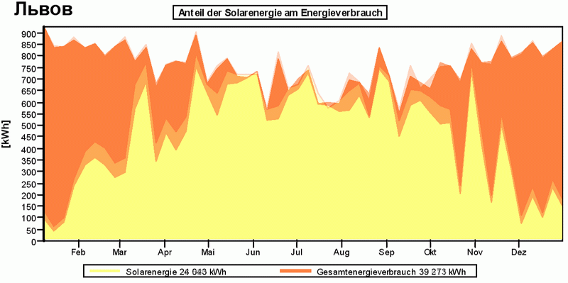

    К стати, если не слжно, дайте такойже расчет по трем коллекторам только не для Запорожья а для Львова. ок?

    У всех прошу прощения, получилась некоторая неточность:
    Сегодня программа T*SOL предложила мне обновиться до версии 4.5.6, я согласился, но когда (после установки) я хотел подключить погодную базу данных по Львову, программа сказала мне, что в демо-версии это не возможно, вибирайте из того что есть... :(
    Закралось сомнение, что сделанный расчет, выложенный мной в прошлом посте, мог быть сделан правильно... так и получилось, прошлая версия программа хоть и давала (вроде бы) добавлять погодную базу данных, но реально этого не делала... Перепроверил расчет в новей версии, оказалось, что это был Мюнхен!! На картинке сделал соответствующую пометку.

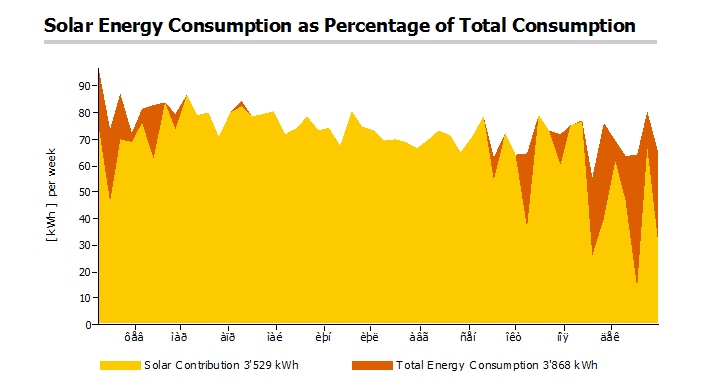

    В новой версии можно сделать расчет, например для Москвы (т.к. широта другая, угол наклона коллекторов выбрал 50о):
    К счастью, у меня есть еще более старая версия этой программы, которая точно позволяет добавлять другую погодную базу, но в этой версии немного устаревшие названия моделей коллекторов и нет вакуумного коллектора Apricus. Также странным является то, что указанные площади коллекторов немного не совпадают (например, компания Viessmann точно с тех пор не меняла габариты коллекторов...) поэтому это могло немного повлиять, но так или иначе я сделал расчеты по Запорожью и Львову с участием плоского и вакуумного коллектора Viessamann (все по аналогии):
    (Обратите внимание, что предел шкалы разный!)

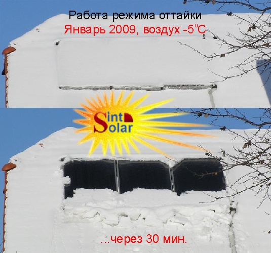

    По поводу избавления от снега (если уже так получилось, что он он "вгрызся" в коллекторы), у нас есть такая функция в наших контроллерах "оттайка": включается вручную, выключается автоматически...
    (подробнее http://sintsolar.com.ua/forum/topic.php?forum=1&topic=20&start=2 )

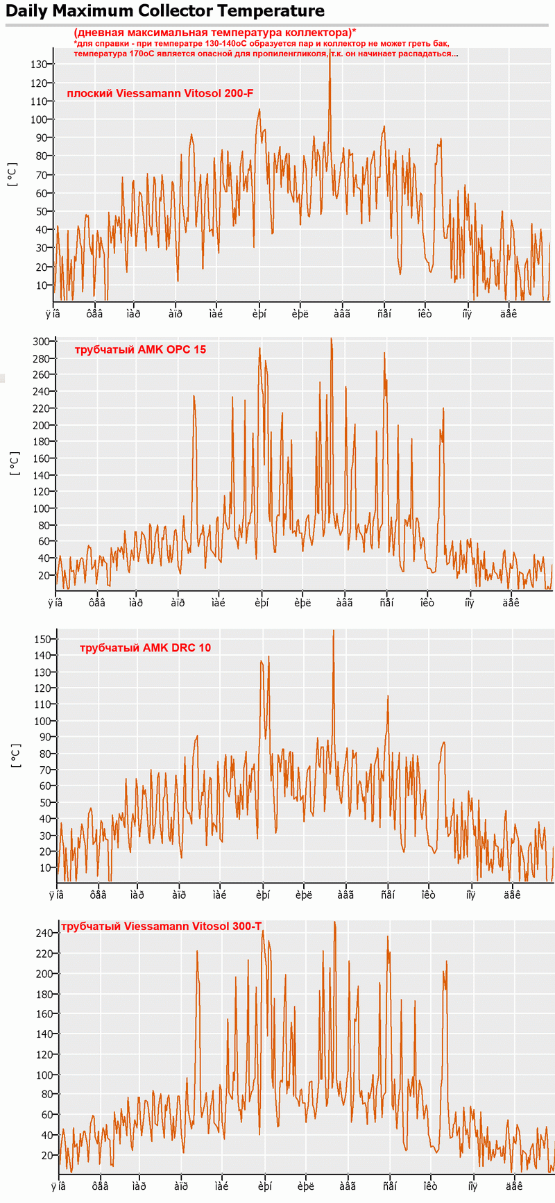

    Кстати Вы обращали внимание, что программа, также выдает информацию по средней температуре в коллекторе, для того чтобы можно было оптимизировать работу и уменьшить количество режимов стагнации (на Вашем последнем графике, думаю там пестрит температурой свыше 200оС), что пагубно влияет на компоненты системы и надежность... А может давайте на 100 литров воды 100м2 коллекторов поставим, посмотрим что будет... :-D
    Факт остается фактом повторить подобный график, Вы вряд ли сможете!!!...

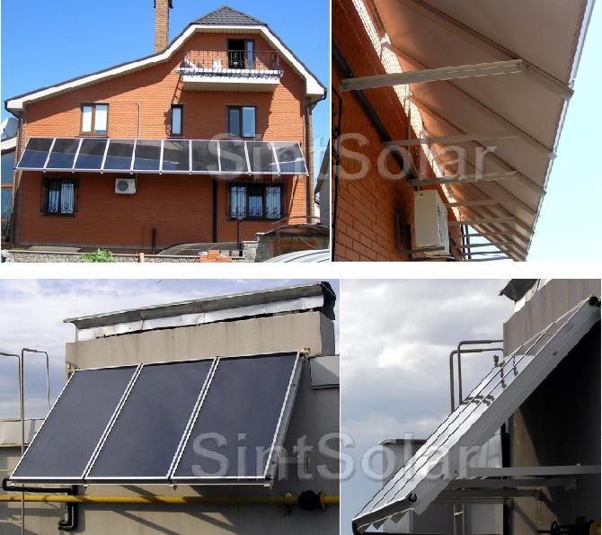

    Интересует вес, хочу установить не на крышу а чтобы коллектор выполнял и роль своеобразной "маркизы" над парочкой южных окон

    Только вижу, что с плоского маркиза получше получается
