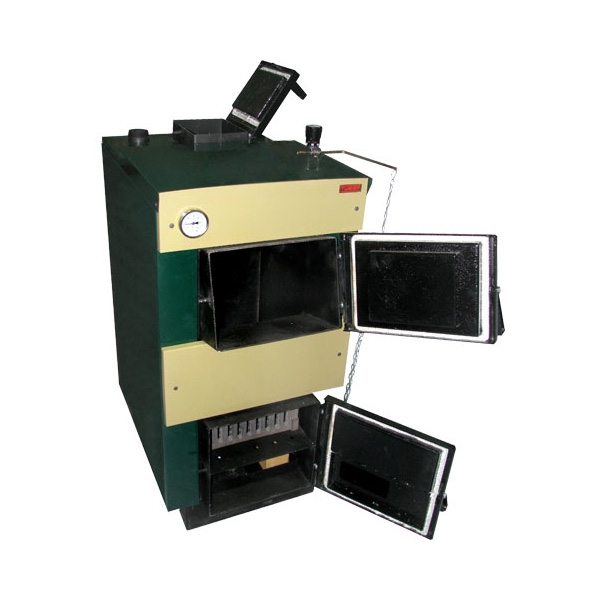

    Дуже дякую , панове . а Вогник ? він дость цікавий
    КОТВ-28ДГ твердотопливный котел длительного горения Огонек за 11000грн
    Є ще аналогічний Тівер тивер кт24-30
  3. для дров шахтні котли , для вугілля прості , вже всі все перепробували
    на сьогодні кращого вибору за ціною і два рази підходу на добу для до загрузки немає
