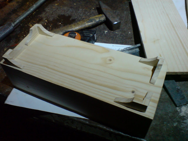

    Доброго дня :Hi:.
    Виникла потреба виготовити скриньку для прикрас. По трошку процес іде:
    Виникло питаннячко як правильно затемнити дерево, хочеться шоб колір був типу "темно - вишневий".
    По декору покахо невирішине як буде , планую бісером трохи прикрасити.

    ні , ні. Матові то не то, треба блиск. Я мав на увазі як краще, спочатку фарбити, морілкою, а потім безколірним лаком покрити скриньку для прикрас, чи зразу купляти необхідного кольору лак?..

    На мою думку краще морилкою, наждачкою нульовкою підтерти живучості надати, а потім зробити, щоб скринька для прикрас була покрита лаком " на кришку на лак можеш фотку свого краю приклеїти ".
    Можиш шилом повтикати буде як "антіквар " .
    МОЛОДЕЦЬ bravo запускай виробництво . І заробиш на ЄВРО 2012 . :vo:

    321 правильно каже, лак всерівно купувати, то нехай вже у кольорі.
    Але краще все таки воском, про мене, і без кольору.

    Добре буду пробувати. Напевно придбаю зразу "закрашений" лак.

    У Львові на промисловій є представництво саєрлаку ( сам туди планую незабаром заскочити та затаритись ) працюють як в роздріб так і з підприємствами . Так от , фірма італійська серйозна , якість висока . Собі буду брати комплект фарб для кольорування лаку та сам лак ( безбарвний). В такому випадку можна безпосередньо перед використанням мішати для конкретного виробу з кількох барвників свій НЕПРОВТОРНИЙ колір :vo:
    Якщо хочете, щоб скринька для прикрас була справді глубокого та природного кольору ( без пластиководешевого вигляду) лакувати бажано кілька раз , кожен раз змінюючи кольори та кількість барвників ( тримаючи гамму звичайно)
