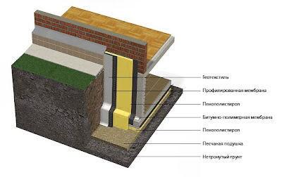

    Тут сходил к соседу, сфотографировал. IMHO, пример "чрезмерного" энергосбережения. 200мм Эппс по цокольному этажу - так полы строят в промхолодильниках для постоянного -30*С....

    это гиперчрезмерное)

    Обратите внимание на нижнюю часть - в один слой 100... Типа, прораб сказал, наверное - "там жеж нет глубины промерзания..." От втюхали человеку денег:K
    Да и Изолит неправильно лежит - каюсь, и мне так же вуйки заложили, пока меня не было... Но у меня гаражик (некритично)

    На какое промерзание грунта они расчитывают?

    В Киеве, на Шполянке :)....
    Я скажу так - что Эппс в 100+100 укладывают в условиях ограждающей конструкции для ПОСТОЯННОЙ температуры в -24*С.
