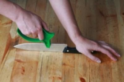

    Добавлю что точится у ножа только очень маленькая кромка , а не так как
    точат у нас на рынке на электроточиле .
    Если нет опыта и не хотите извращаться с дорогущими камнями и пастами ,
    то для ножей достаточно купить такую фигню =
    Если хотите пое... то вам сюда
