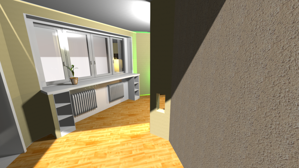

    Добрый день! Прошу совета у знающих людей. Нужен большой, даже наверное очень большой подоконник-столешница 3100х800х40(38)
    Искусственный камень не вариант - слишком холодный как для постоянного касания руками и локтями. Пластик, естественно, просто не выдержит нагрузки, если на него вылезти. Да, такой вариант использования тоже предусмотрен - хочется мне иногда посидеть у окна, укутавшись в плед=) Кстати, для укрепления в месте прогиба (подоконник ложится на две кирпичные стойки (на 6 см) по боками и внешнюю стену (на 40 см) - выступает на 40 см) ремонтники предлагают установить два кронштейна (за одним и за другим радиатором соответственно) - они глубоко, да еще и закрыты радиаторами, так что видно их не будет.
    Как по мне, выбор между ламинированным влагостойким МДФ и цельноламельным мебельным щитом. Тут еще такой момент, подоконник очень широкий, поэтому придется делать конвекционные отверстия.
    - Что скажете по данным вариантам (МДФ/щит)?
    - Какие есть еще варианты?
    - Нужно ли укреплять место прогиба? если да, то подходит ли этот вариант или какие есть еще варианты?
    Заранее спасибо.

    МДФ - это фактически пластмасса (если мне не изменяет склероз). А значит будет прогибаться. Укреплять точку прогиба необходимо. Можно, например, кованные кронштейны заказать. Или деревянные, резные. В общем не важно как.
    Мебельный щит, ИМХО, поустойчивей будет. Опять же, заламинировать такой размер куска МДФ будет проблематично, что склоняет в пользу щита.
