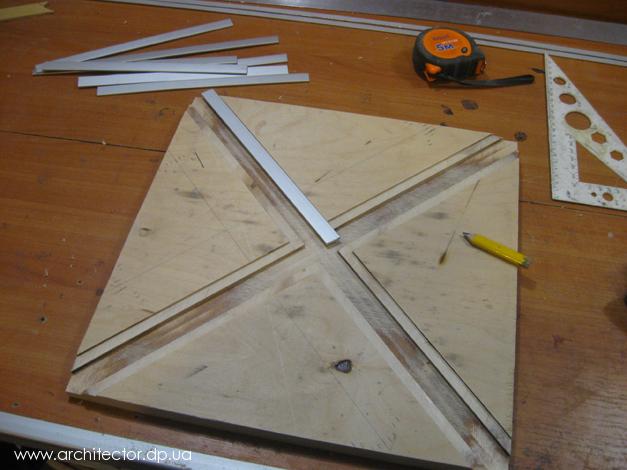

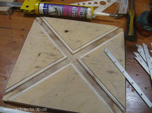

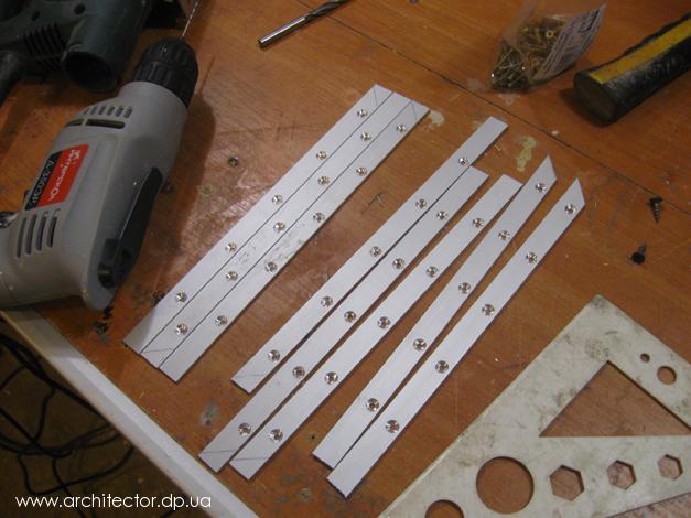

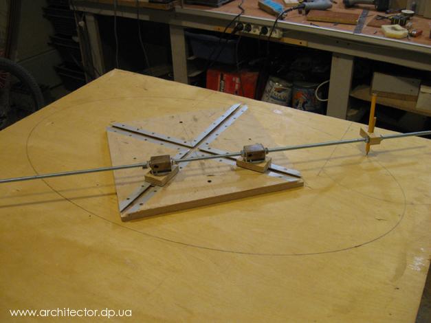

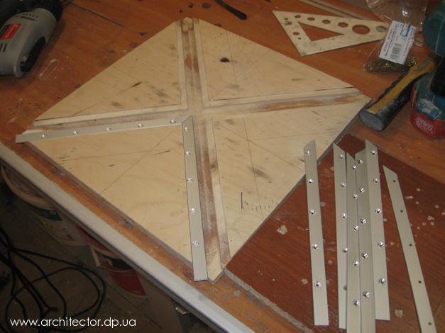

    Кстати вполне можно обойтись обычной дюралевой полосой для направляющих. Никакой принципиальной разницы. И не надо делать культ из этого профиля. Вот я как-то делал, надо было эллипс начертить.
    видеоролик
    Добавлено через 1 минуту 7 секунд
    Даже если нет дюраля можно и текстолит листовой нарезать, или любой пластик.
    figarey, Andrii_M, Анатолич и 4 другим нравится это.
