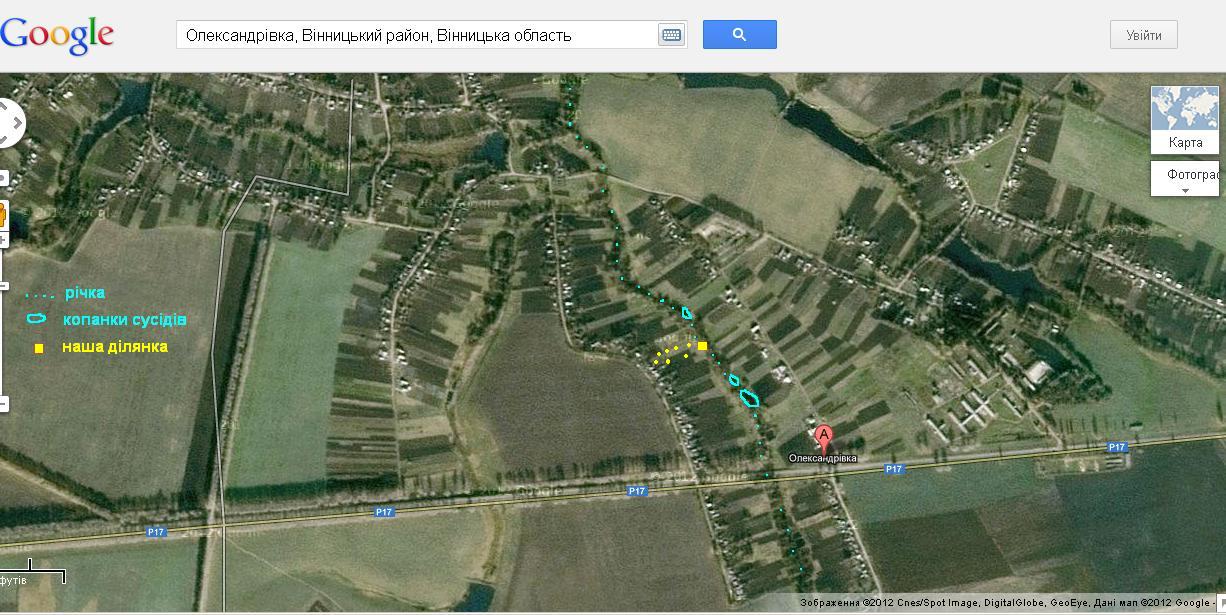

    село Олександрівка, Вінницького району
    ось трохи дещо позначив:
    надіюсь пустої ями не буде... дивлячиь на копанки сусідів, яким уже по 10 років.

    По записам.
    В архіві свердловин радянських часів у вас свердловин немає. Значить будували місцевим коштом, господарство документацію не зробило. Ну то таке.
    Води підземні є. Перші, підшкірні на глибинах від 3-4 метрів до 15-ти. Далі, місцями, на 50-60. На 70-80 граніт. В граніті є сколи і тріщини. Переважно граніт не монолітний.
    Що до копанок.
    Хто Вам сказав що в тих сусідів джерела? То просто збір води із річечки. Вода стояча, підшкурна. Ну як звичайно в копанках. Тож не треба нічого шукати копайте де Вам зручно.
    Добавлено через 3 минуты 35 секунд
    У новій буде те саме. По коштах свердловина буде не дорожчою і дасть можливість пройти підшкурку і дістати щось більш чистіше та надійніше. Я би не копав криниці в місцях де так близько вода.
