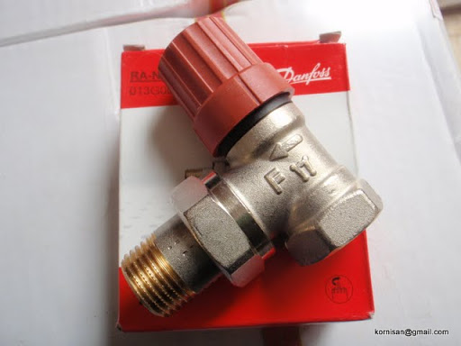

    А термовентиля Данфосс не используете?
