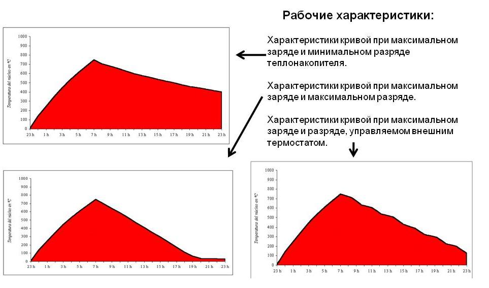

    Графік температурної кривої для статитичного теплонакопичувача
    [​IMG]\
    Графік температурної кривої для динамічного теплонакопичувача
    По графіку видно, що навіть при максимальному розрядженні, накопичуваного тепла вистачає на весь день.
