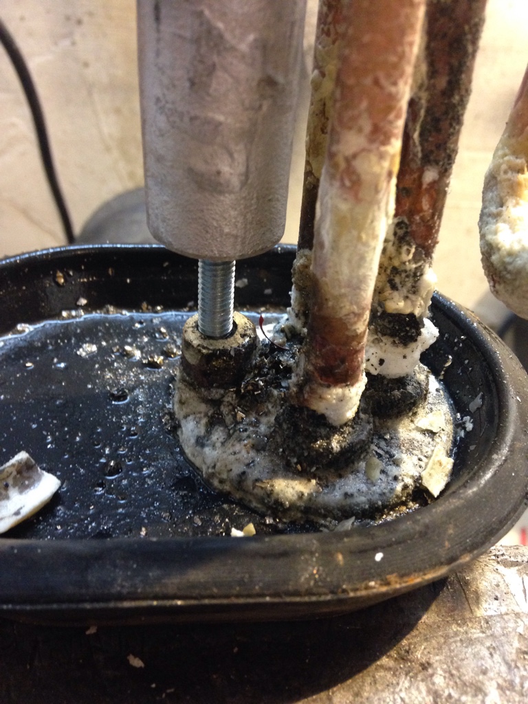

    Французский.... ))
    [​IMG][​IMG][​IMG]
    Вот бойлер elenberg (аналог одной из моделей аристон) за почти 10 лет ежедневной эксплуатации (бойлер таки дешевле чем гонять второй контур котла).
    Не то что анода, а и штыря от него практически не осталось. Пришлось высверливать остатки штыря меньшим диаметром и просто забить новый штырь анода в отверствие.
    При ревизии оказалось что достаточно много кашеобразной дряни, сам Тэн относительно чистый.
    Я ожидал намного худшей картины. По тому что увидел -- сам бачек ещё года 3 послужить должен.

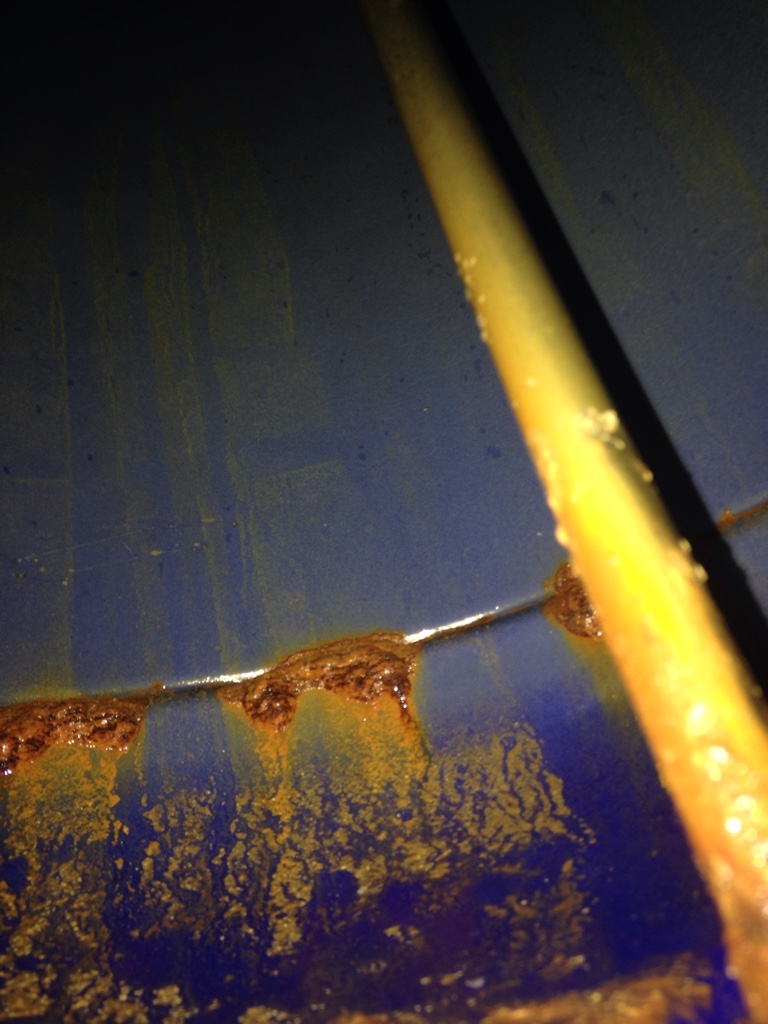

    Очень уж подозрительно выглядят точки коррозии на швах...
  4. o.neymark
    o.neymark Майстер
    157
    49
    Согласен, может и раньше потечёт.
    Кстати, пришла идея -- а чем бы эти места коррозии или весь бак обработать? Может краской какой-то или эпоксидку развести и пройтись?
