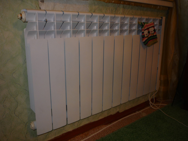

    Здравствуйте, я установил себе электро радиатор. В скудном описании и правилах эксплуатации прочел, что следует периодически спускать воздух. Вот и спустил...воздух весь вышел. Но после этого радиатор стал греть не равномерно и шуметь при нагреве. Что можно сделать, как это исправить? Спасибо.

    потрібно долити води. Але не до самого верху, а залишити трохи повітря.
    Найпростіше по такі методиці: залити повністю радіатор водою, залишити відповітрювач відкритим і включити нагрів радіатора. При нагрівання з відповітрювача витікатиме вода, тому потрібно підставити для неї якийсь посуд. Коли вода перестане текти - виключити радіатор, хай остигне. Тоді злити з радіатора ще стільки води, скільки витекло і закрити відповітрювач. Можна експлуатувати радіатор дальше в нормальному режимі.
    Якщо простіше - залийте повністю радіатор водою і після цього злийте з нього 250 грам води.

    бажано прокип'ячену, добре прокип'ячену. Це для того, щоб ТЕН в радіаторі не покрився солями з води, тому що як покриється - то перегорить скоро.
    Потрібно спускати повітря з радіатора. Оскільки алюміній якось реагує з водою і виділяється від цього водень. Його ви і спускаєте з радіатора. З часом води стає недостатньо для вібору тепла від ТЕН і вода починає кипіти (шумить радіатор).
    Підозрюю, що у вас закінчилась вода у верхньому патрубку радіатора і через це зупинилась внутрішня циркуляція теплоносія в радіаторі.

    Вы купили радиатор в сборе, или собирали сами? Чем заправлен радиатор? (глитерм или дист. вода) Я хочу, поделится своим личным опытом, и не спешите делать всякого рода эксперименты...
    Как правило, если радиатор заправлен глитермом, то в нём (радиаторе) нет никаких реакций и стравливать воздух нет необходимости.. А если Вы стравили воздух, то при какой температуре радиатора? Скорее всего, при 60-65 С* (температура радиатора).. Выход есть, и он прост.. Остудите радиатор на 35С*, откройте и закройте кран Маевского - ШУМ В РАДИАТОРЕ ДОЛЖЕН ИСЧЕЗНУТЬ. (когда радиатор нагреется - в нём будет небольшое давление, когда остынет - маленький вакуум.)
    Если радиатор заправлен дистиллированной водой, то в радиаторе может собираться избыточное давление, посему и написано периодически спускать воздух краном Маевского. Если вы используете радиатор несколько лет и неоднократно скидывали давление в радиаторе, то необходимо проверить количество жидкости в радиаторе, в случае необходимости - добавить. А если Вы купили радиатор и один раз стравили воздух -добавлять жидкость НЕТ НЕОБХОДИМОСТИ. (откройте и закройте кран Маевского при +35С*)
    P.S. Не рекомендую заправлять электрорадиатор иными жидкостями... (были случаи, когда разрывало радиатор). Хорошо зарекомендовал себя "Глитерм-20", на крайний случай дистиллированная вода.

    Зависит исключительно от производителя радиаторов. Для радиаторов от нормальных производителей эта процедуру делать не надо (даже вредно из-за шума и прекращения циркуляции).
    ЗЫ. Да, Глитерм от образования водорода в хреновых радиаторах сильно помогает. Хотя он по эффективности теплопередачи и хуже воды(на градусов пять увеличивается неравномерность температур), но уж лучше он чем лопнувшая батарея или постоянное стравливание/заливание.
