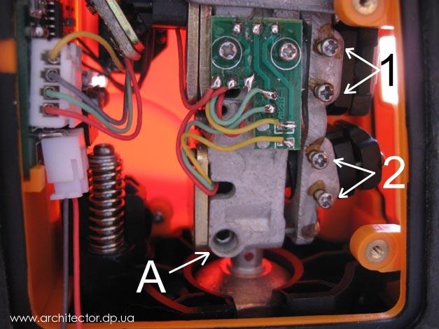

    Тоді ти мене натупив. Все одно там є сістема регулювання, зміщення противаги як і в моєму рівні. Юстіровка.
    Не вір казкам, все робиться людьми. Само нічого не буває.

    Я так само думав як і ти і приблизно таке ж сказав своєму брату коли він почав про саморегулювання, але коли він все мені детально пояснив аж тоді я зрозумів принцип роботи таког лазера. Одним словом коли я буду такий мати тоді виставлю його фото.

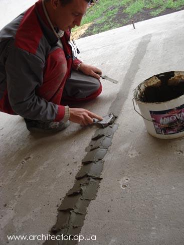

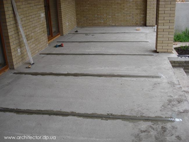

    Маяки для стяжки.
    1) Знаходимо найвищу точку використовуючи вже відбиту лінію.
    Для тих місць де дуже тонко використовую кусочки профіля а для інших кусочки плитки. В потрібних місцях накладаємо клей (з цементом) на нього плитку або профіль і притискаємо рейкою до мітки.
    Розчин для маяків: 2 цементу,1 клею, 3 піску
    Добавлено через 4 минуты 53 секунды
    Завтра залию стяжку і виставлю фотозвіт для тих кому цікаво.

    Вертикаль по принципу отвеса :) А горизонталь это 90о
    от вертикали. Угол самоневелирования ~7о. Поэтому можно его приблизитель поставить ровно, а остальное сделает гравитация :)

    Ось іменно по такому принципу і працюють ці нові лазери

    Яка в біса гравітация? В мене Гео Феннель і я знаю принцип його работи. все одно треба виставляти самі діоди на матці. Ніякого чудодійного отвесу нема. Ніякий прибор сам вам нічого не виставить. Його юстірують на фабриці, фіксуючи гвинти клеем, але параметри згодом міняються.

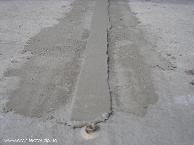

    Дікобразе. Дивись, я теж тонкі стяжки роблю під плитку.
    Тільки ми шурупи вкручуємо для опори - не треба чекати коли висохне. Хоча можна пеньки на перлфікс або розчин з алебастром саджати. Тоді практично одразу можна основний маяк робити.

    Я теж шурупами користуюсь, просто в цій "рівній" стяжці що зробили ще до мене вже закладені труби під теплу підлогу. Інакше не вийде, сам розумієш.
    Добавлено через 7 минут 10 секунд
    Пропорція розчину: 2 цементу, 1 пл. клей, 4 крупнозерн. пісок або дрібнозерн. відсів, залежно від товщини. Гідроізодяції не буде бо в даному випадку вона не потрібна. Це розчин для шару товщ до 3см. типу "стяжка на стяжку"
