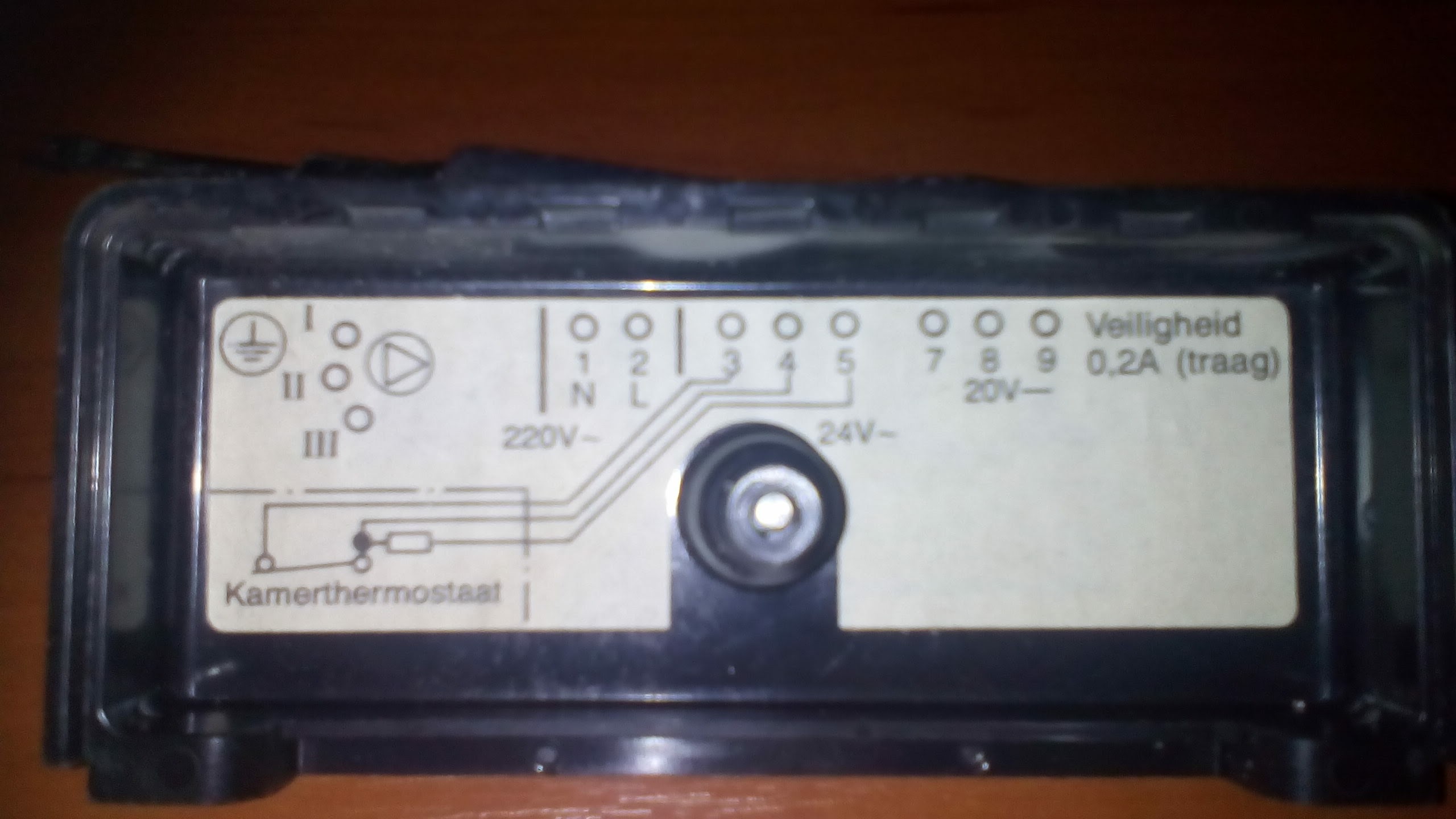

    @djclyde, колись я запитував Вас про підключення термостату до котла Вайлант Т4, Ви писали про перемичку, її я знайшов, але ще й, по ходу, знайшов схемку[​IMG]
    підскажіть, будь ласка, якщо знаєте, яким номіналом зазвичай ставиться резистор до 5 вивода, та реле нормально замкнуте?
  2. djclyde
    То не резик.
    То обозначена обм катушки сухого релле.
    Некоторые фирмовые термостаты питаються от платы котла.
    А подключать его надо вместо перемычки на к3 и к4....
    5й контакт в игнор !!!

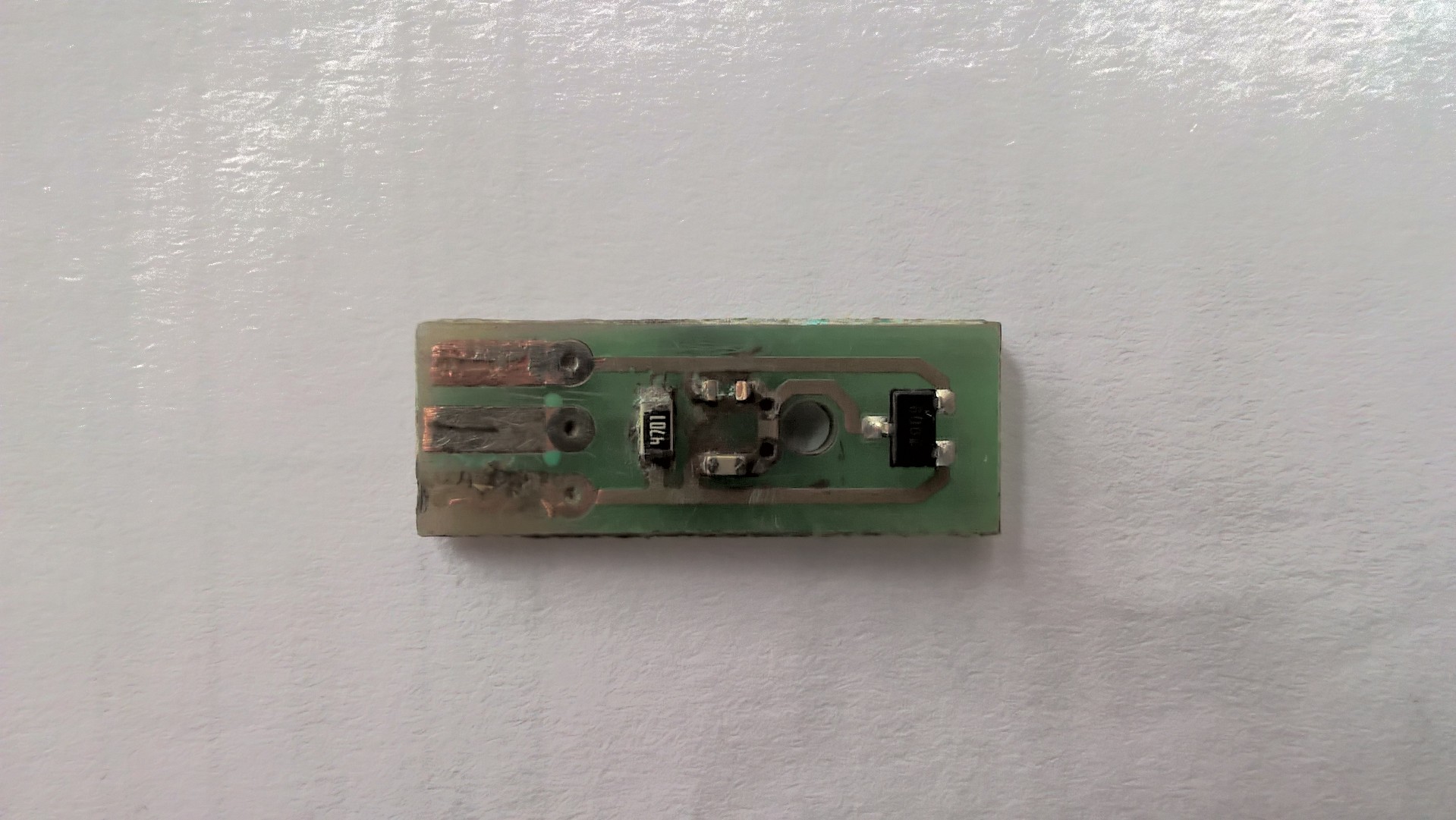

    Добрый день.
    Имеется поломка датчика протока ГВС - отломалась деталюшка на чипе (фото)
    Возможно у кого-то есть нерабочий датчик для изъятия чипа?
    Или идеи по поводу ремонта.
    Котел: Saunier Duval ThemaClassic. Датчики в котлах Vaillant и SD идентичны.

    15
    Дніпро
    Есть новый 820 грн.
  7. Andrey_So
    Andrey_So Новачок
    3
    Новый найти не проблема. На них часто летят турбинки, а чипы остаются.
  8. djclyde
    Паяльник в руки и востанавливать гнилые дороги!
    А отсутствие конденсатора отпавшего на работу не влияет
