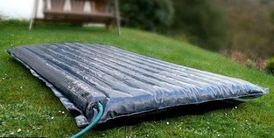

    Уважаемые форумчане, вам сложно угодить с обеспечением электроэнергией, то не так, это - тоже плохо, если бы поставил картинку солнечной батареи, написали бы, что она ночью не работает. Ладно, сейчас подберу какой-либо гибридный вариант. Как вам такой походный солнечный водонагреватель?[​IMG]
