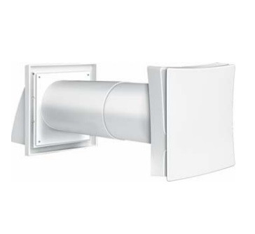

    В своё время установил приточный клапан Вентс,такого вот плана
    Затем решил это дело усовершенствовать и врезал в трубу осевой канальный вентилятор Домовент.Сам вентилятор прикрепил к диффузору . Кусок телескопической трубки вырезал и на её место закрепил кусок пластиковой фановой трубы 100. Походил по рынку и подобрал такую в раструб трубы которой вентилятор входил довольно плотно.Теперь я имею возможность свободно вытаскивать блок вентилятора с диффузором для чистки.Впечатления неоднозначные.С одной стороны ,естественно,приток свежего воздуха увеличивается.Но с другой этот вентилятор тянет пыль в квартиру.Да,есть фильтр ,но с ним и эффективность не та. Промерзания не заметил,как и сквозняков.Воздух подаётся в верхнюю зону ,и успевает нагреться пока опустится.Никакого дискомфорта даже если на улице -20.Ну и недостаток это шум.
