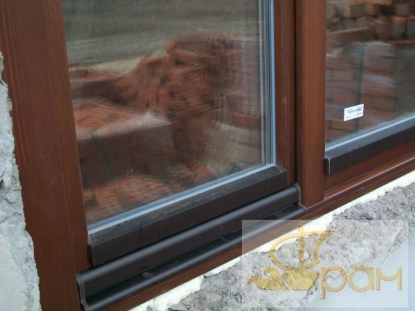

    Где можно посмотреть описание Ваших окон и фото?
  3. pas
    pas Заслужений майстер
    1.438
    2.407
    в этой теме, сообщение #54

    pas, а те останнє вікно у дописі №54 якого розміру?
  5. pas
    1.438
    2.407
    Ш х В - 580 х 490
