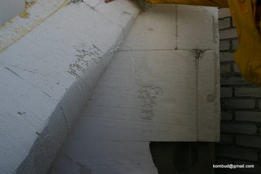

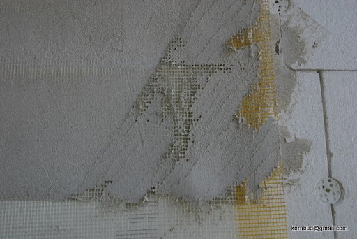

    Сколько ж они еще фасадов испортят и принесут убытков хозяевам, только из-за того что им лень лишнюю операцию провести.
    Покажите им что из-за такого
    В результате иногда происходит такое
    Сетка просто отходит, облазит. Тыкните их в это. И на заявление "Да мы столько фасадов так сделали..." тыкните их в рекомендации всех абсолютно производителей и по поводу расположения сетки и по поводу использования косынок.
    Подтекает у них блин... Ничего там не подтекает, и слазит эта вафелька иногда очень легко. Заставьте переделать за их же счет, потому что ЭТО ЯВНОЕ НАРУШЕНИЕ ТЕХНОЛОГИИ.

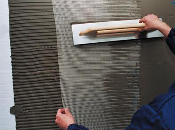

    Вот так нужно [​IMG]

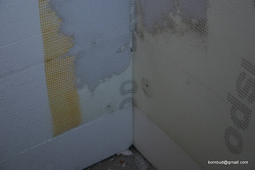

    Уголки это правильно и хорошо, но нужны еще и так называемые косынки в углах проемов
    Вот такие:[​IMG]
    Иначе вполне возможно со временем вот такое: [​IMG]
