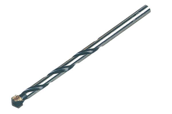

    Мужики, подскажите, как отличить сверло по металлу и сверло по бетону? Покупал отдельно наборы, но все сейчас перемешалось, разобраться не могу. Смотрел маркировку на сверлах - ничего не понял. Или в случае необходимости дерево можно сверлом по металлу сверлить?

    Сверло по металлу:
    Сверло по дереву:
    Сверло по бетону:

    Сверла по металу изготавлевают из быстрорежушей стали, например: Р6М5, Р6М6К5, Р8,Р9,Р18 Цифры означают содержание в сверле вольфрама,хрома,кобальта. Например 5% кобальта. На современных сверлах обычно ставят клеймо HSS. Ето обозначение указывает что сверло изготовлено из быстрорежушей стали. Сверла по дереву изготавлевают из углеродистой стали, клеймо марки стали на такие сверла обычно не ставят.

    Но выглядит как на фото DimaZ крайнее правое.

    Крайне правое ето с добавкой кобальта
    В меня есть несколько таких сверл очень стойкие.
