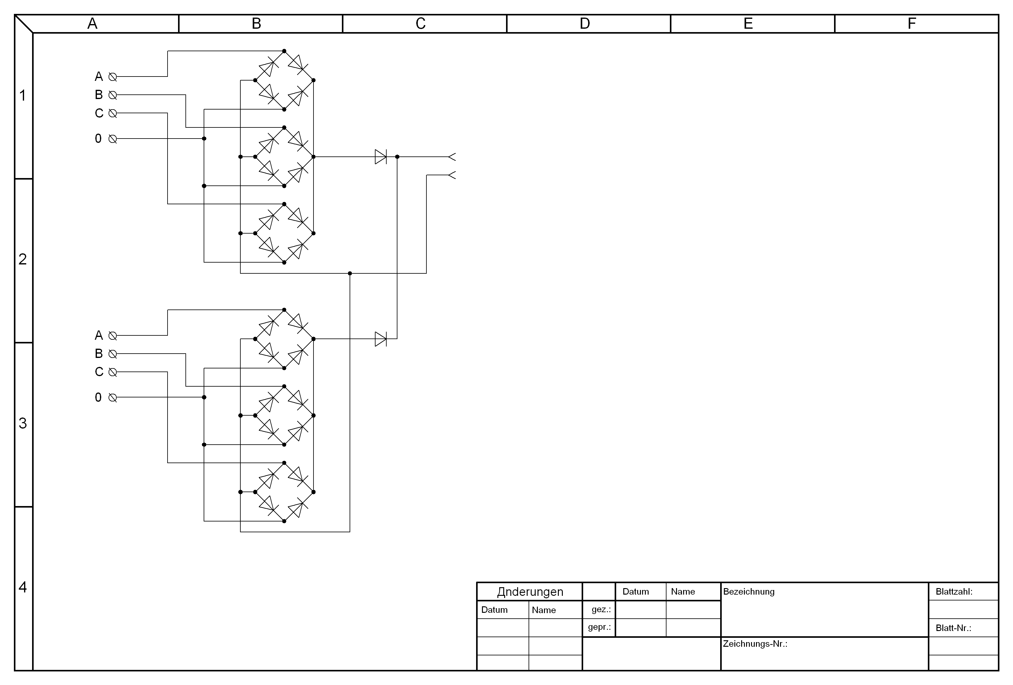

    Пришла в голову такая идея: Есть два независимых ввода (от разных энергоснабжающих компаний) на наш объект, и на объекте имеется три корпуса. АВР и оба счётчика находятся в нашем корпусе. Как известно, параллельное соединение фаз вводов не допускается, однако в ПУЭ ничего не сказано про параллельный отбор мощности с двух вводов одновременно при условии развязки вводов диодами. Системные блоки компьютеров и ЖК мониторы (в ЭЛТ мониторах потребуется поставить отдельную вилку для петли размагничивания) допускают их питание постоянным током. В связи с этим возникла идея запитать компьютеры второго корпуса (где стоит АВР) от двух вводов одновременно, поскольку бесперебойник есть всего один, а компьютеров шесть.
    Обсудили мы с энергетиком это рацпредложение, и он сказал, что поздно, нужно было при капитальном ремонте это планировать, а сейчас это значит тянуть потребуется дополнительную проводку в каждый кабинет специально для системников и мониторов. Да и где гарантия, что в ту розетку инженер по ТБ по забывчивости не включит холодильник или трансформаторную зарядку для мобилки? А идея в общем хорошая, практически никогда не бывает (может раз в пятилетку), чтобы на обоих вводах отсутствовало напряжение..... Да и в случае отказа АВР, всегда будет куда воткнуть лампу аварийного освещения при ремонте.
    Что скажете?

    Обсуждать тут нечего но всё же: как будет работать эта "галиматья" при пропадании напряжения на одном фидере. Вам принцип работы диодного моста знаком? я уже молчу о самой схеме включения!
    Копайте дальше, ещё не все номинации по Шнобелю розданы!

  5. Nickolai
    Nickolai Майстер
    141
    50
    UA SUMY
    По этой схеме уж точно работать не будет. :down:
    Вот по быстренькому нарисовал как можно эту идею реализовать.
    Розетки можно поставить спецовые, что бы другое чего не всунули. :-D
    Но, проще при работе на компе сохранять свои работы, что бы при отключении не потерять. :K

  6. аматор1
    аматор1 -
    1.887
    483
    Nickolai, вы этому другу Каа и Балу на "Мастерсити" схему киньте, а то там уже такие жаркие дискуссии на эту тему...
    Добавлено через 50 секунд
    а ведь он возможно и прав...
