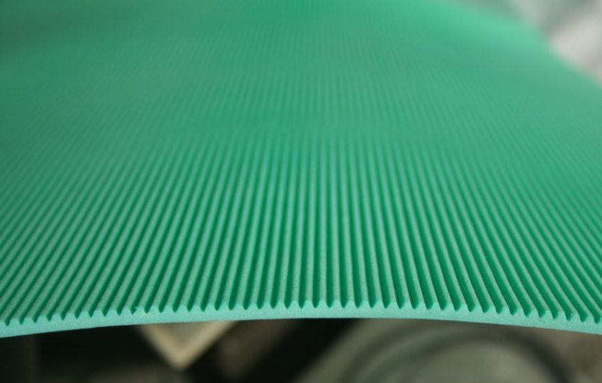

    Цікавить такий матеріал як підкладка ISOPLAAT Тихий хід. Раніше ніколи не стикався, а зараз насувається трохи ремонт, хочемо з дружиною гарну підлогу і знайомі радять під ламінат постелити підложку, кажуть шо і шумоізоляція краще, сусідам менше по нервах будемо ходити, тай малюк у нас енергійний. Ще кажуть, шо і ходити м’ягше, ніж без підкладки.
    Порадьте будь ласка, хто стикався, чи варто дійсно купувати дану підкладку.

    В мене аналог від Барлінка, майже півтора року під паркетной дошкой. Товщина 5,5мм. Ніяких нарікань ні я, ні сусіди не мають. Зауважте, що для ламінату, висота підкладки обмежена.

    Первая: пол на втором этаже мансардного дома, плиты перекрытия + цементно-песчаная стяжка с пластификатор залитая 6 мес назад. Перепад стяжки максимум 2-3 мм (ну может где-то немного больше, просто не заметил). Комнаты в среднем 12-14 кв.м. Купил ламинат Кроносвисс дуб аскона 32 класс, коллекция Swiss noblesse v4. Вопрос по подложке? Подойдет ли Тихий ход 4мм, але что-то другое надо (в магазине предлагали fix prix Польша http://dp.bigl.ua/p890980-podlozhka-fix-prix и наш pro floor 3мм, но пока не знаю насколько они нормальны в эксплуатации?
    Вторая ситуация: квартира в панельном доме, решили поменять покрытие в одной комнате. Сейчас лежит линолеум, старый, но качественный. Состояние стяжки под ним пока не известное, в ближайшее время сниму и посмотрю, тоже относится к ровности стяжки. Была мысль поверх линолеума положить подложку, а дальше ламинат (тоже Кроносвисс). Насколько правильно так вообще поступать и если нет, то что сделать (просто ну уж очень не хочется длительной и масштабной работы, ибо помещение жилое, но если надо...)

    @Eliui, Тихий ход 5,5мм - Ваше всё

    Я толщину рассматривал 4мм, а надо 5,5мм? А по поводу двух предложенных подложек продавцом магазина что скажете или они совсем хлам?
    И еще: по квартире с линолеумом, если будет перепад по поверхности линолеума больше 5мм, как выровнять, что тогда положить?

    И снова здравствуйте. Пришел в магазин выбирать подложку "Тихий ход" и мне продавец предложил Тихий ход, производство Польша, под названием Барлинек (до этого читал в основном о Стейко). Стоит ли взять такую подложку - Барлинек Тихий ход?

    1.Один товар с разной этикеткой.
    2.толщину подбираем, исходя из условий объекта.
    3.я срезал линолеум на явных буграх
