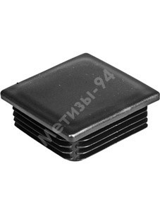

    Крышки на столбы - купил форму пластиковую - готовое изделие 45х45 (столбы 40 на 40), а накрывашку самого забора купил готовую, дешевле чем в эпицентре. Что касается накрытия сверху - думал. Но сначала смонтирую - потом буду чтото доделывать.

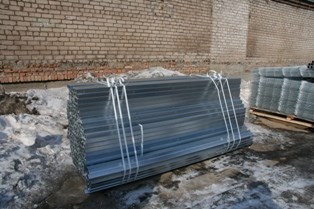

    Можно подумать о таких столбах для заборов. Они оцинкованы глубоким оцинкование. Хватит лет на 100 толщины цинка в 130 микрон. такие столбы можно заказать с полимерным покрытием. можно набалдашники на столбы сверху добавить
    чтобы вода не заливалась.

    Крепление к таким столбам поперечин - тут как бы кроется проблема. При сварке выгорает цинк, перегревается метал и соответственно в этом месте сгниёт как обычно, а остальной столб будет стоять сто лет. Правда как вариант можно крепить на метизы к столбу либо заказать столбы с "ушами " для крепления.

    Приятно иметь дело с предусмотрительным и вдумчивым человеком. Действительно, эти столбы, которые вы видите на фото уже имеют монтажные отверстия по проволочные панели Казачка drel. К столбам идет набор крепежа.
    Таким же образом можно подготовить столбы для других видов заборов. Никакой сварки. У нас все заказы с эксклюзивными размерами:)
