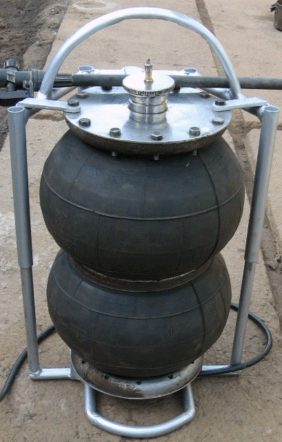

Резиновый опрыскиватель

    дивився по посиланню - щось не зрозуміло, в чому родзика? Просто як гумова ємність?

    Re: Відповідь: Резиновый опрыскиватель
    ИМХО, фишка в том, что некоторое время опрыскиватель, за счет эластичного корпуса, будет "выдавать" приблизительно одинаковое давление.
    цікаво, чи оправдано таку вагу тягати по ділянці, чи краще ранцевий з малим ручним насосом високого тиску?

    Резина на практике показывает, что срок службы у неё более продолжительный, если не вечный. Складывается при хранении в компактную гармошку, емкость наполняется жидкостью по горловину (не нуждается в воздушной подушке) не нуждается в подкачивании, имеет стабильное давление. Не боится ударов и падений. Ремонтируется в любом шиномонтаже. Теоретически если выйдет со строя, меняется на новую за считанные минуты, в автопарках старые недвижимые запасы. По весу в сравнении с весом заправляемой жидкости, какого дискомфорта не ощущается.
    В общем аналогов в мире не существует.
