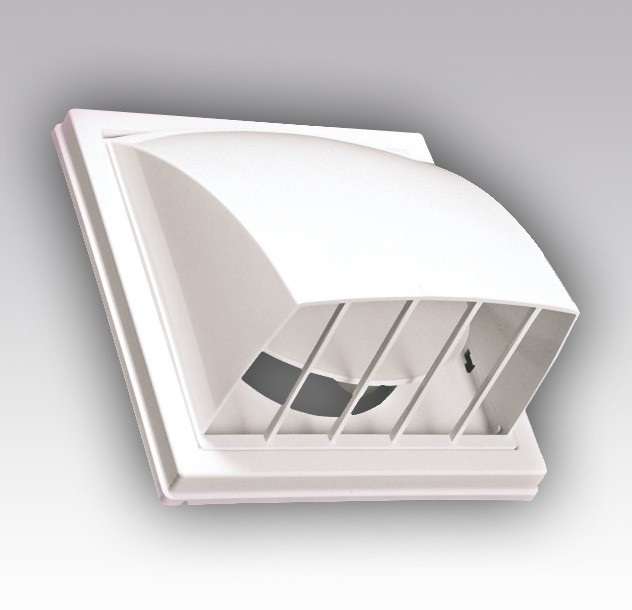

    Хлопці! Скажіть чи можна для витяжки з кухні тільки в стіні отвір пробити на вулицю? А можна без труби? А то метрів 7 доведеться піднімати... :(

    Можно всё. Главное чтоб работало. Просто дырка в стене может работать то как вытяжка, то как приточка, то никак - смотря откуда какой силы ветер дует.
    Вокруг дома и крыши от ветра вихри завихряются. Они бьют в дырку, вытяжка не работает. Поэтому трубу и выводят выше турбулентной зоны, или в зону, в вихре, пониженного давления.

    Дик, а если не под скатом крыши "дырку" в стене пробить, а со стороны сплошной стены (без ската крыши), как думаете турбулентная зона там лучше?

    Существуют для этих целей обратные клапаны, которые перекрывают внешний доступ.
    или ставите клапан в трубу.
    И проблем с притоком нет.
    Единое, возможны в данном случае проблемы с конденсатом. Но все зависит от расстояния от вытяжки до выхода. Да и утеплителей на данный момент, выбор достаточный.

    Я бы никуда, кроме как на вытяжку с принудительным побуждением, не ставил. Если хотите воздухообмен при выключенном вентиляторе, надо трубу повыше.
