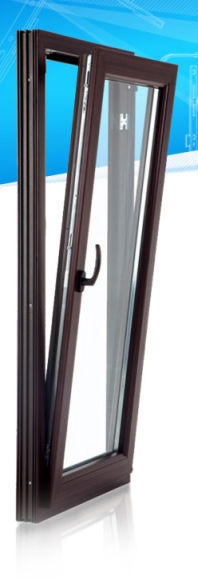

    Постараюсь коротко рассказать об оконной фурнитуре - механизме, благодаря которому наши окна имеют такие удобные системы открывания и позволяют мягко и плавно, поворотом одной ручки заставить даже массивные створки отвориться.
    Оконная фурнитура представляет собой сложный механизм, который включает в себя ряд металлических (частично пластиковых) элементов, объединенных в единую обвязку. На одну стандартную створку (600 х 1350 мм.) устанавливается около 20 различных деталей. Именно за счет объединения этих элементов в единую цепочку по периметру и создается замкнутая конструкция, которая позволяет оптимально распределять нагрузку при открытии и закрытии створки.
    Сегодня на рынке представлено не так много марок фурнитуры. Как правило, это европейские и турецкие производители с давней историей. Наиболее известные и популярные из них – это Roto, Vorne, Maco, Siegenia и GU. При этом фурнитура для окон практически всех торговых марок имеет единый принцип работы и отличается в большинстве своем лишь по ширине ассортиментного ряда и вариантам исполнения тех или иных элементов.
    Отечественные производители окон в основном предлагают заказчику следующие виды систем открывания фурнитуры:
    - поворотная (створка открывается в горизонтальном положении);
    - поворотно-откидная (створка открывается в горизонтальном положении, либо откидывается);
    - фрамуга (створка откидывается)
    - реже штульповое открывание (обе створки открываются, при этом по центральной части окна нет импоста – вертикальный профиль, служащий для притвора створок).
    Каждая из этих вариаций может быть специально укомплектована противовзломными элементами, механизмом для микровентиляции либо пошагового открывания окна. Специалисты советуют устанавливать последние две опции желательно для того, чтобы комфортно чувствовать себя зимой. Они позволяют обеспечить проветривание помещения, откидывая створку на минимальное расстояние, тем самым, исключая возникновение сквозняков и попадание большого количества холодного воздуха.
    Намного реже встречаются в металлопластиковых конструкциях раздвижные и параллельно сдвижные системы, при которых створка вашего окна не распахивается, а перемещается вдоль на специальном рельсовом механизме.

    1. Низкий этаж.
    Взломщики предпочитают окна и балконные двери в легко доступных местах, например, на первых этажах. В большинстве случаев при проникновении выламывается створка. Безопасность Вашему помещению обеспечат окна с фурнитурой повышенной противовзломности.
    Существуют три класса противовзломности:
    WK 1 - базовая защита против физического усилия (например, удар ногой);
    WK 2 - защита против использования для взлома таких инструментов, как отвертка, плоскогубцы, клин;
    WK 3 - дополнительная защита против инструмента типа лома;
    Стандартный комплект фурнитуры Зигения-Ауби уже является противовзломным. Повысить класс безопасности поможет дооснащение окна дополнительными модульными элементами со стальными запорами в виде крюков, средним запором с противоходом, стальными ответными планками с усиленным прижимом, специальной ручкой с ключом и с защитой от высверливания. Ваш дом станет местом, где можно расслабиться и чувствовать себя защищенными от несанкционированного проникновения.
