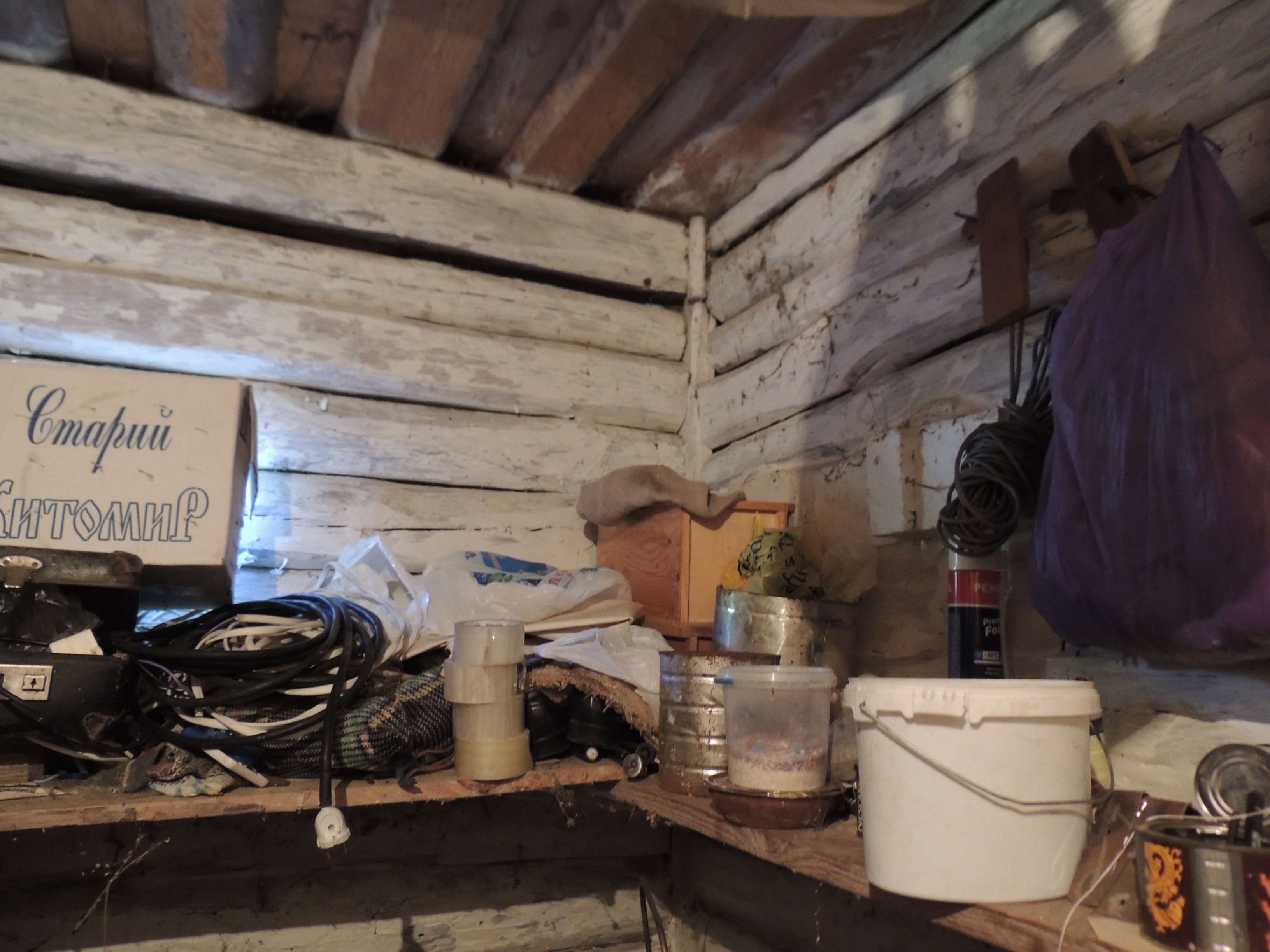

    Народ, тут такое дело
    Есть помещение, в деревенском доме 1947года постройки из бруса свежепила.
    В нем предполагается обустроить санузел (умывальник, душевая кабинка и все им сопутствующее)
    Для общего представления, о ровности стен и потолка пара фоток, остальные в альбоме (ссылка)
    https://krainamaystriv.com/useralbums/5995/view-image
    клей/профиль?
    там еще утепление?? изоплат/пенопласт? ибо для минваты - нужен будет паробарьер с теплой стороны

    Профиль -100% . Брус может крутить со временем (от влажности ) . Видел примеры .:grabli:
    haiku_kiev подобається це.
