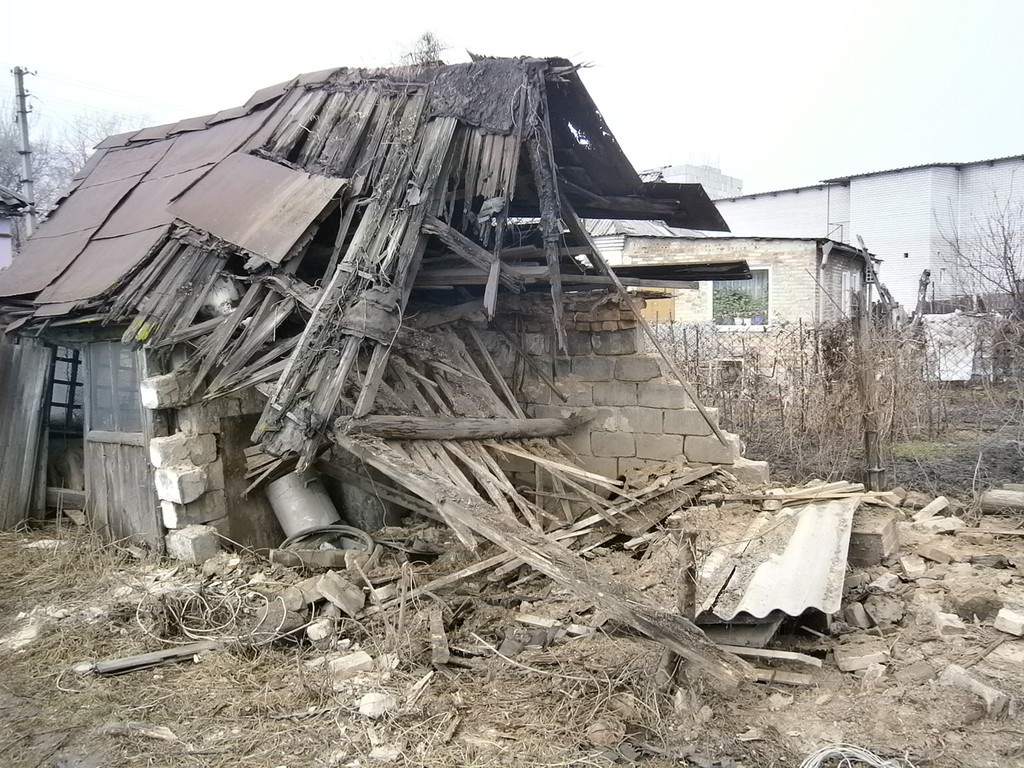

    Примерно вот так :)
    По факту конечно, немало старых домов стоит без нормальных фундаментов. И некоторые доживают до сих пор. Усиливать и спасать их не очень благодарное занятие, потому что результат гарантировать никто не может (а там где могут, с проектом и расчётами, то дешевле снести и новый построить). Но что можно сделать - хотя бы нормальную отмостку, чтобы не было просадки из-за доступа воды под фундамент. Если много лет простоял, то ещё, возможно, простоит, но одна из основных причин трещин и последующего разрушения, всё-таки вода.
